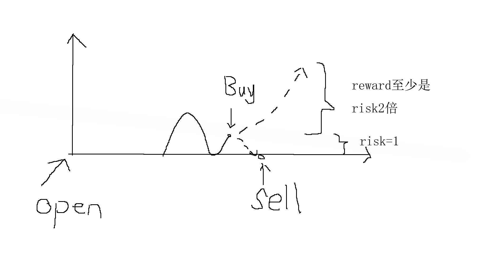

youtube上看到一個恆指的靠山法 2.jpg 就是開盤升一段後回落到開盤價,然後又反彈幾個點的時候做多,1)如果重新跌回開盤價則平倉;2)如果漲至risk的至少2倍以上才獲利退場。
怎樣表達[開盤升一段後回落到開盤價,然後又反彈幾個點]這種模式?

 樓主| 發表於 15-4-16 11:25 | 顯示全部樓層
twcs666 發表於 15-4-16 11:15
抱歉 誤解 原來是指MC語法
怪我沒寫清楚~~這就添加上貌似這種方法就是你講的N型走勢。。。只有當這種圖形出現的時候才trade,因爲都是挨着開盤價線來做交易,所以叫靠山法(還有昨收價、前高、前低共4條)。就是不知道mc語句上要怎麼表達,求大大們指導

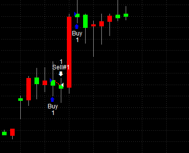

 樓主| 發表於 15-4-17 10:24 | 顯示全部樓層
謝謝樓上的大大!
我把 and close cross over opend(0) 改爲and low cross over opend(0) QQ截图20150417102201.png
第一個買點應該是對的……然而第二個買點,似乎opend(0)取的是前一根k線的開盤價而不是當天的開盤價?
發表於 15-4-17 18:41 | 顯示全部樓層
因為使用了 cross over OpenD(0) ,因此出場後 ,若價格還在 OpenD(0) 上 ,會再進場 ,看起來就怪怪的 !
這樣寫試試看
if HighD(0) - OpenD(0) > 100 and Close Cross under OpenD(0) then
  buy next bar at OpenD(0) + 10 ;
Sell next bar at OpenD(0) + 30 limit ;
Sell next bar at OpenD(0) stop ;
若價格一直在 OpenD(0) 上下振盪 ,就會一直進出 ,所以可再限制次數
if EntriesToday(date) < N 才進場 (控制在N次 )
