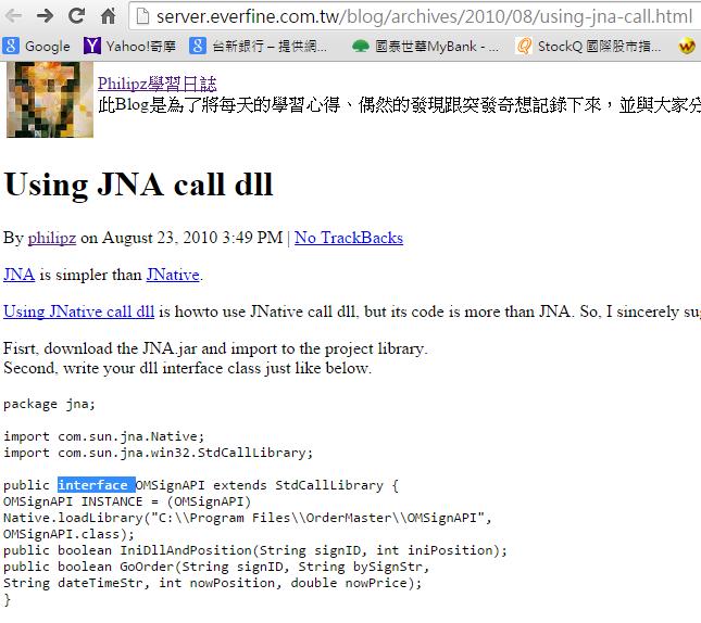

3.建立 Interface
可以到版主的部落格找到Interface程式(下單大師的範例就是版主提供)..並加入你的java專案.
因為下單大師安裝路徑已變更,因此需把路徑修改成"C:\\OrderMaster\\AutoOrder\\OMSignAPI"
4.真正呼叫下單大師的java程式就只有這3行...

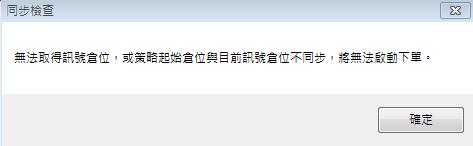

你設定好下單大師後..要按開始下單可能會出現以下訊息
這就是因為你沒有先跑第一行程式...告訴下單大師起始倉位是多少.
boolean x = OMSignAPI.INSTANCE.IniDllAndPosition("OOXX123", 起始倉位); //起始部位
但並不是隨便送一個數字..是若你送錯數字(和下單大師記錄的策略倉位不同)..吔...還是不行.
第一行執行過後.....就可以啟動啦~

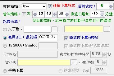

要看你在下單大師的設定是怎樣.下圖裡有一個選項就是總倉位下單
若你勾起來的話..下單大師會自動把你的倉位變成總共多單1口
假設你本來有倉位-500口(放空500口),而你下了那一行指令.下單大師會幫你買501口多單來達到總倉位1口多單
依此類推..沒勾的話就是..一行指令增減幾口.
再來...就是限價9500點這件事啦..
你程式裡放的9500也不一定會用9500去掛...還是得看設定.
若你在這選項裡選市價掛單...
則你放任何數字皆可...反正就幫你掛市價成交..
而如果如上圖一樣設定限價讓5點..則你送9500多單.下單大師會幫你掛9505多單買1口
相對空單就9495放空1口.
而後面那個市價平倉選項...指的就是你可以限價買進(放空),然後用市價平倉....就是沒買到沒關係..但想跑的時候無論如何一定要跑得掉就對了~這個逃命應該蠻有用的XD

是因為先開下單大師時,會出現"無法取得訊號倉位,或策略起始倉位與目前訊號倉位不同步,無法啟動下單。"
我有試過...先開程式,再開下單大師...就不會出現這訊息.
所以我以為這樣才是對的..但這樣會造成下單大師不能自動更新.因此要注意一下.

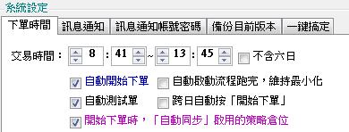

下單大師有提供下單時間設定功能..如下圖
依下圖的設定..下單大師會自動在8:41分時自動按下"開始下單"鈕.
因此假設你就是設定8:41分..
那麼順序應該是(以下時間是我亂弄的..重點是順序.)
8:27開啟下單大師..此時下單大師會警示"無法取得訊號倉位".
8:38開啟主程式
下單大師會在8:41時自動執行"開始下單"
8:44開啟報價程式
