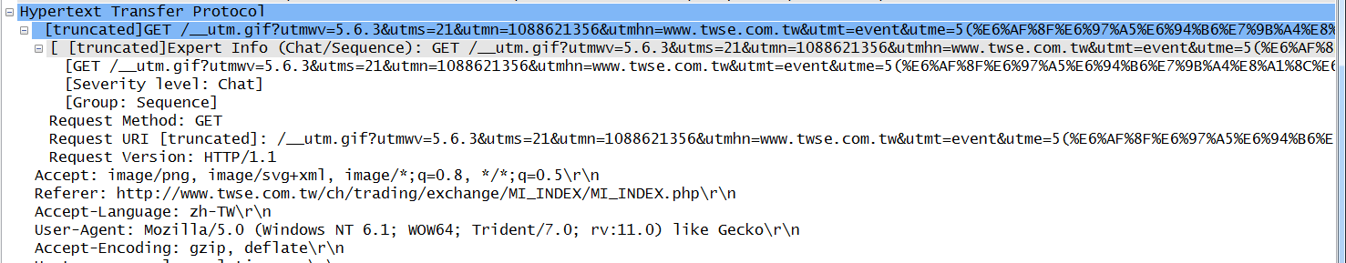

發表於 15-3-17 08:59 | 顯示全部樓層
我用wireShark 抓到他們把東西搞得太複雜了
或許就得用AutoIt了
過一陣子它們可能還會換按鈕的XY值
Fesimi + 2 感謝分享
