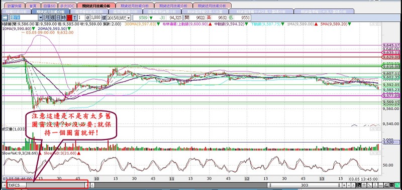

請大大先注意一下是否開太多視窗了
上圖是我平常的看圖畫面  沒碰到LAG
注意左下角  是否有太多舊畫面沒清
我用的是ASUS K55V的筆電  同時開奇狐和ELEADER
CPU:i5-3210 2.5GHz
Memory:4GB
HDD:750GB/7200轉
OS:Win 8.1
給您參考了!

發表於 15-3-5 17:04 | 顯示全部樓層
Victoir 發表於 15-3-5 16:37
1.虛擬桌面工具列共4個頁籤是否只能開啟一個,其他3個則要完全關閉?
2. 您先前曾說到......
1.沒有關任何視窗;切換正常
2.就如我上圖標示的地方;有太多舊的圖窗,我清剩下只留一個,就沒碰到LAG了!
   並沒有更換任何的硬體配備
供您參考了
