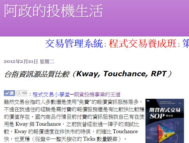

在尋找台指歷史tick資料時無意中看到這篇....
大意是...
國內付費的行情資訊服務他有在使用是 Kway 與 Touchance
但是他付費取得的資料跟期交所的資料相比...2012年(發文當時)大約都有漏掉20%左右的 tick
因此....回測最佳化與盤中的實際執行,很可能會變成是兩回事
我在想...連付費的資訊都能漏掉20%
那麼我們如果用券商的API傳下來的 tick又得要漏掉多少呢?
這樣是否會造成整個交易的結果變成和預期不一樣?
不知版主有沒有遇到這個問題..?

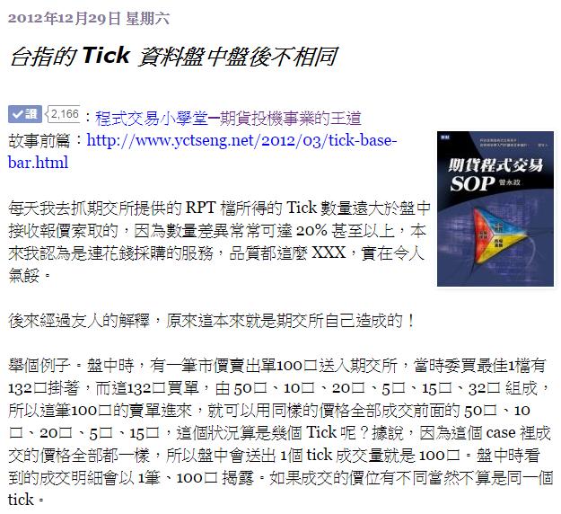

當年的報價服務比較基準其實是不公平的。
後來才知道我拿一個盤中任何一家都不可能取得的報價做基準:http://www.yctseng.net/2012/12/tick.html
發表於 15-2-27 22:01 | 顯示全部樓層
因為期交所盤中丟出來的 tick ,根本就與盤後公布的 tick 是不同的東西。
因此,後來我就不做盤後下載期交所的資料去 cover 我的 database 這個工作了。
如果我手上的 tick 資料是盤中永遠不可能取得的東西,而我用這樣的資料來做測試...?!
 樓主| 發表於 15-2-27 22:10 | 顯示全部樓層
後來作者有再發一篇文章澄清....
原來期交所下載的tick 資料是最原始沒有合併過的.
而真正交易傳出來的tick是會經過合併的.
因此漏tick這個問題似乎沒有這麼嚴重.
只是...如果回測時要注意一件事...
不能拿期交所下載的tick 資料來做回測.
因為我不能貼網址....
有興趣可以去google一下
"台指的 Tick 資料盤中盤後不相同"
是曾永政大哥的 "阿政的投機生活" 裡的文章
