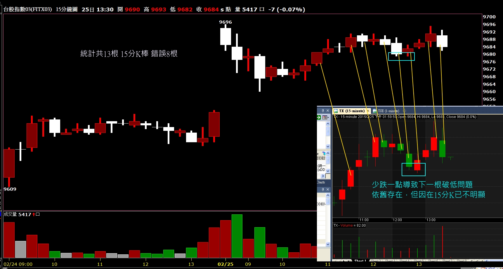

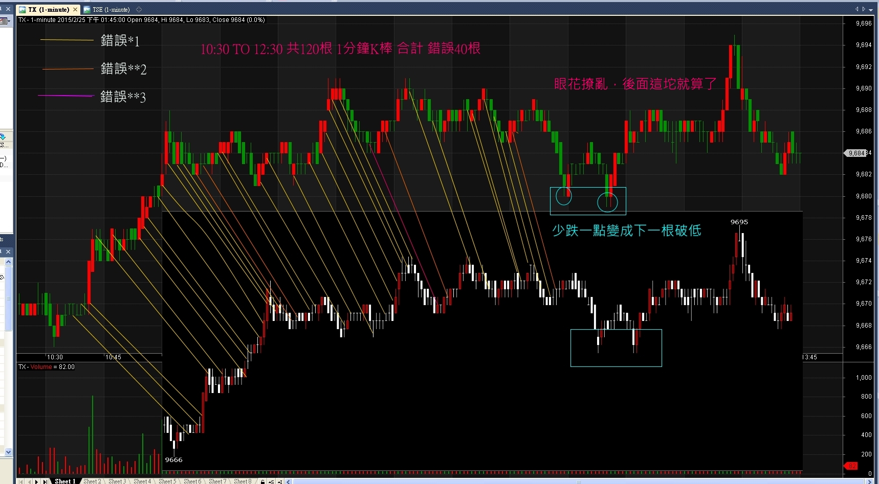

今天趁著台股開盤大約從10:30左右,開始用AmiBroker透過華南e指發的DDE接版上大大開發的xDDESvr系統來收資料畫K棒一直到13:45,坦白講跟想像中落差頗大,盤後比對1分、5分、15分K棒資料大約只有50%左右的準確率
,不知道是我的系統線路問題或者使用DDE大約只能到這種準確率
1分K
1分K比對
1分K比對

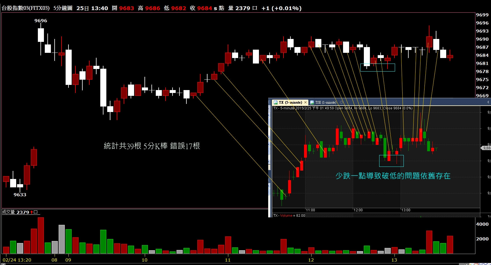

5分K
5分K比對
5分K比對
15分K
15分K比對
15分K比對
或許整坨K線的走勢型態落差不大,但是個別K棒的開高低收誤差如此大,是否DDE較適合用於時間尺度較大的邏輯,希望有經驗的前輩給予指點

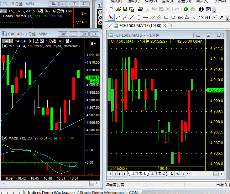

發表於 15-2-27 01:02 | 顯示全部樓層
這是2個不同dde所畫出來的K線mc接收凱基DDE
AB接收YES的DDE
發表於 15-2-27 06:37 | 顯示全部樓層
