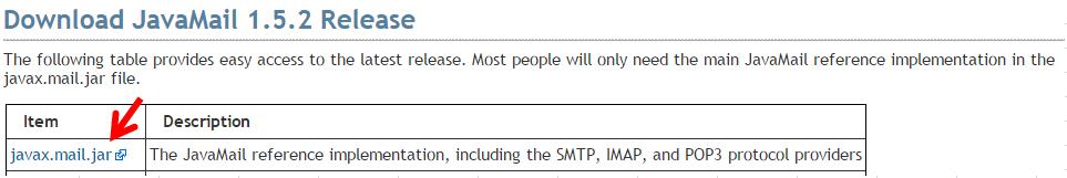

1.以下網址下載JavaMail API
java.net/projects/javamail/pages/Home
找到javax.mail.jar並下載放到你的project下的lib資料夾裡(並不一定要放這位置,只要放到你記得的位置就好)

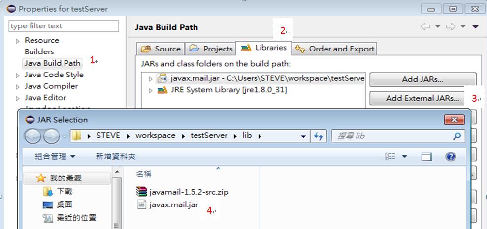

3.eclipse裡加入classpath
eclipse工具列裡Project->Properties->Java Build Path->Libraries->AddExternal JARs
點選你第1步驟下載的javax.mail.jar

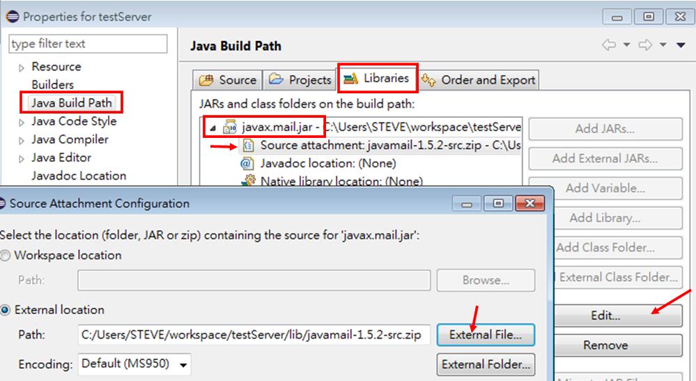

點選剛加入的 jar裡的source attachment->Edit->External File

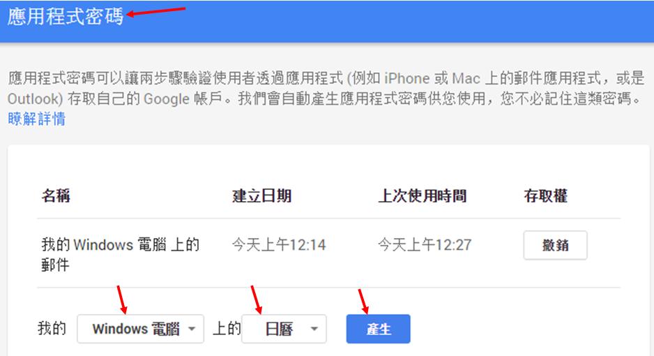

請由以下網頁步驟操作..看似複雜.其實很簡單.
support.google.com/accounts/answer/185833
產生出類似下面那黄底區塊的password
複制然後貼到java範例裡的password..

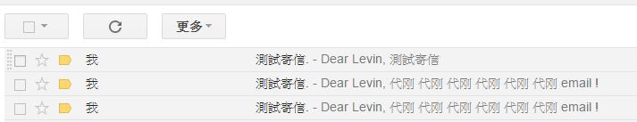

收到mail成功 .................
