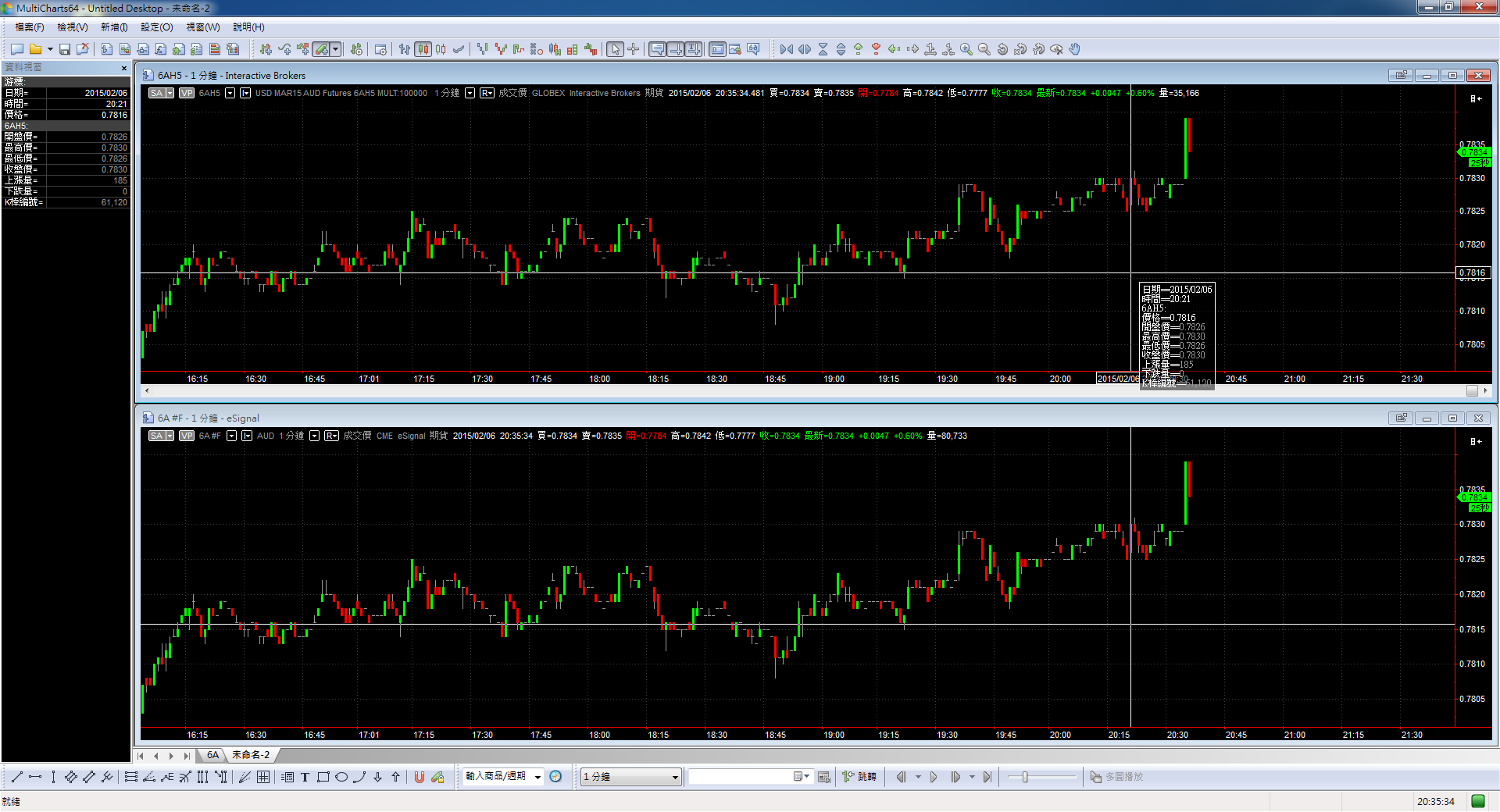

在MC中
以澳幣 1分鐘K線圖為範例
分別連接eSignal 與 IB做對照
上方為 IB (symbol : 6AH5)
下方為eSignal (symbol : 6A #F)

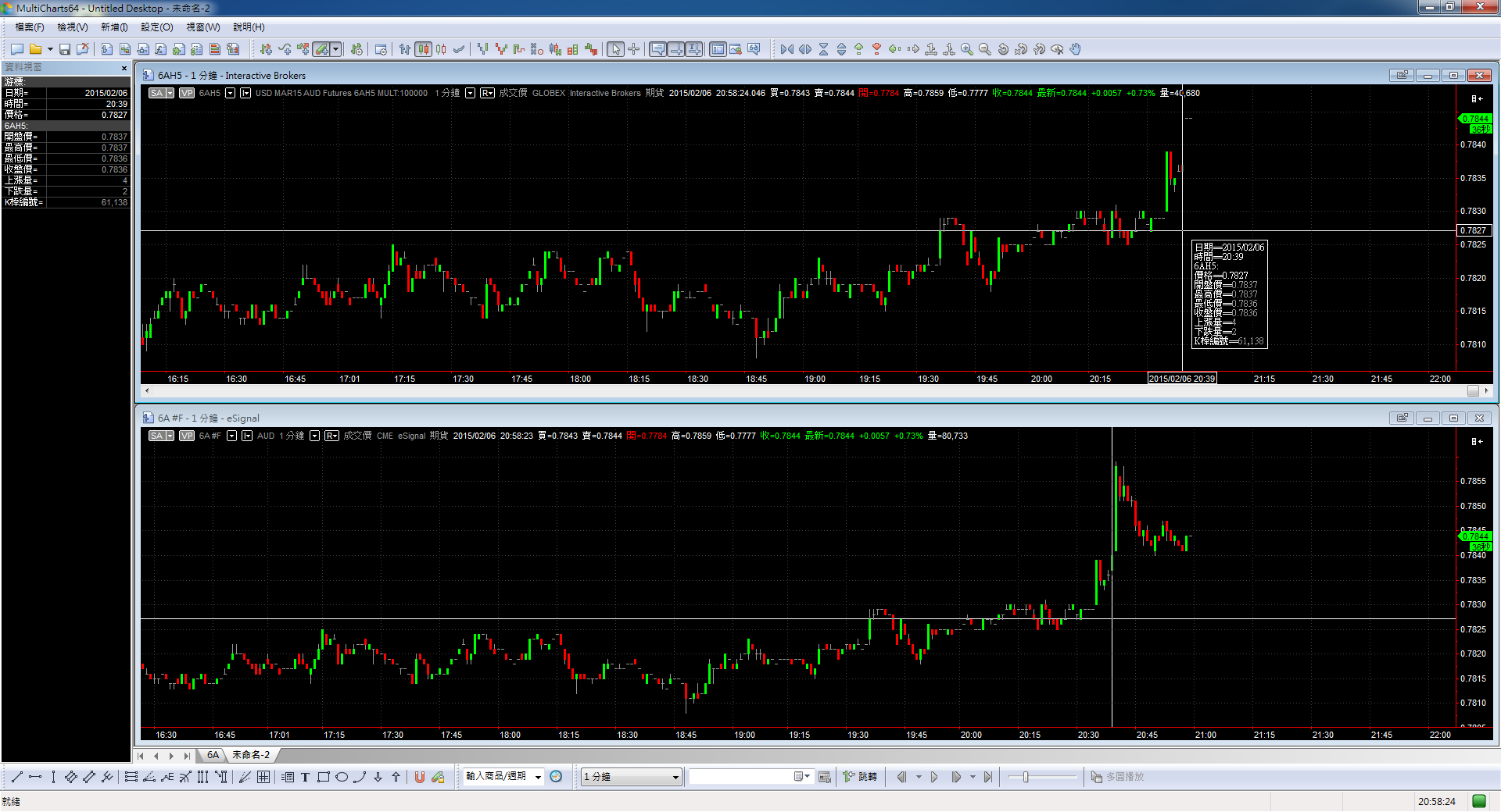

網路中斷約20分鐘後重新連接
IB不會自動回補以目前時間的K棒接續著顯示
eSignal 會自動回補中間的歷史K棒

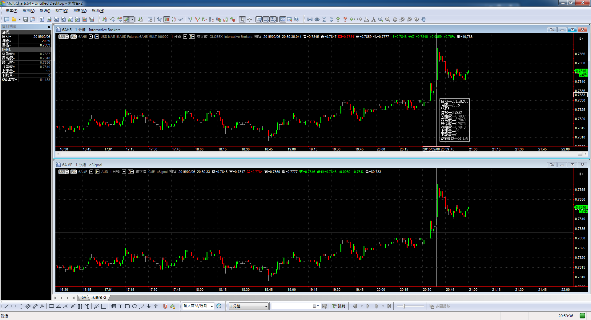

執行手動回補後
IB 與 eSignal 的資料才一致
請問各位先進
知道如何能自動讓IB 回補資料嗎?
謝謝
