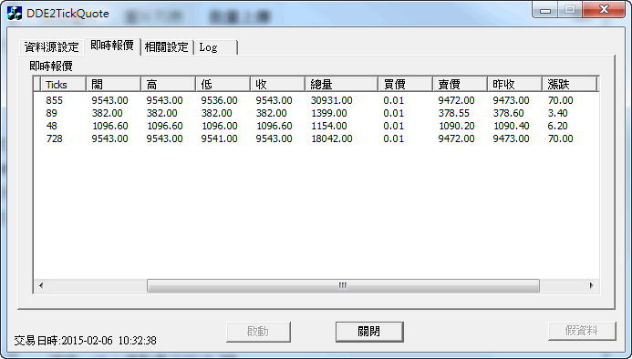

1.首先是看隱客大的文章來架設國內即時資料(使用群益API  Amibroker 5.9)
http://enochyu.pixnet.net/blog/category/1049728
使用ABTW回補期交所資料皆沒有問題,但盤中接到Amibroker,並不會自動更新
觀察DDE2TickQuote發現,  開高收都是今日最高價,昨收為今日成交價,
目前嘗試調整DDESetting.ini,這方向對嗎? 可以新增其他商品,ex:加權,新加的Symbol要自己回補資料

另外,DDE2TickQuote接群益API輸出,
確定是調不出(DDESetting_Capital)正確的值了!(使用本機端DDE沒此問題,我用yeswin測試)
如我上面貼圖一般,單一商品show的項目對不起來,
如DDE2TickQuote上的開盤其實是最高價.
調整下面項目順序是無用的. 跟大家分享.[TXF_HOT]
OpenTime=0845
CloseTime=1345
DotPos=2
Svr=CapitalDLL
Tpc=TX00
Itm_O=
Itm_H=
Itm_L=
Itm_C=
Itm_V=
Itm_PC=
Itm_Net=
Itm_Bid=
Itm_Ask=
