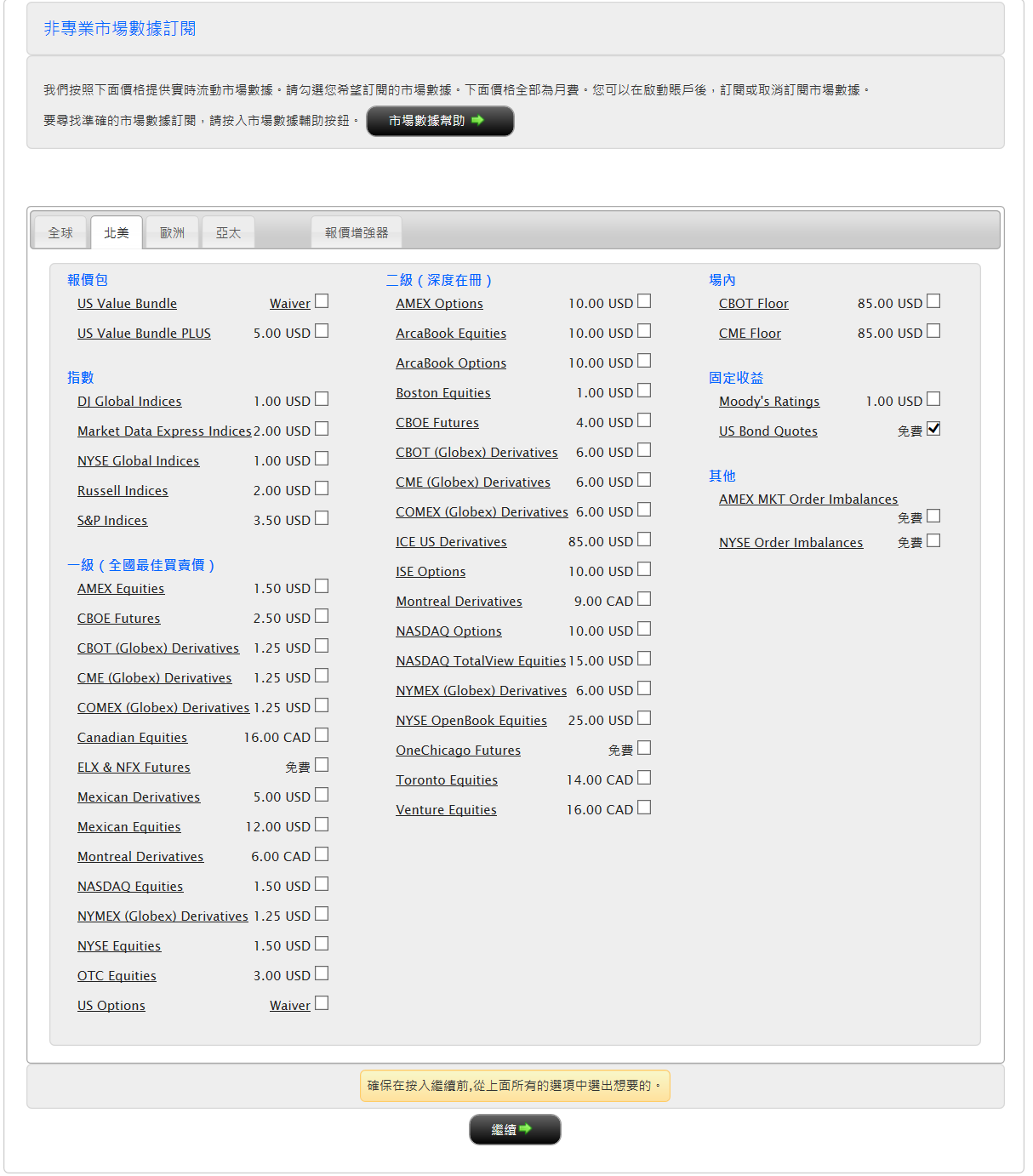

發表於 15-1-28 18:12 | 顯示全部樓層
有人知道
我要交易
CME/CBOT/COMEX/NYMEX e-mini/globex
這四個交易所
那我IB訂閱要勾選那些?
發表於 15-1-28 20:24 | 顯示全部樓層
本帖最後由 sentinels 於 15-1-28 20:36 編輯
skyler 發表於 15-1-28 18:12
有人知道
我要交易
應該先訂閱US bundle
你key in你要下單的產品
如果都沒有報價數據,代表說要加訂, TWS軟體會提醒你
其實沒有報價也是可以下單, 看國內報價IB下單也ok

發表於 15-1-28 22:16 | 顯示全部樓層
sentinels 發表於 15-1-28 20:24
應該先訂閱US bundle
你key in你要下單的產品
感謝大大的回覆
因為要做程式交易
目前我其實是接 eSignal
但成本說真的不少錢
而且下到IB
想說接IB的數據看看
US Bundle 有二個
我是要選那項?
發表於 15-1-28 22:29 | 顯示全部樓層
US Value Bundle = 上下一檔報價
US Value Bundle + US Value Bundle PLUS = 上下五檔報價
