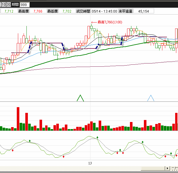

發表於 10-5-14 01:04 | 顯示全部樓層
回復 2# ilpir
這樣嗎?

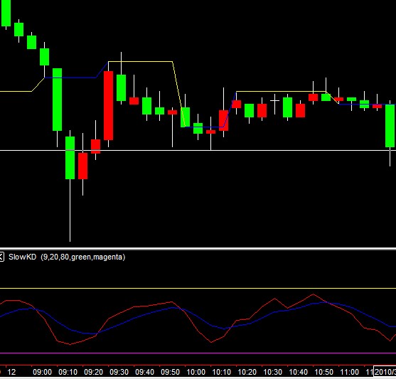

發表於 10-5-14 20:55 | 顯示全部樓層
回復 4# mori868
您的問題不難,我剛好會一點點TS的語法..
但實在不懂您的意思.......

請問是這個意思嗎?請看我手畫的線。

發表於 10-5-15 22:59 | 顯示全部樓層
回復 7# mori868
    還是不懂m大的意思,是像綠茶妹標示的這樣嗎?
在圖上表示如下:

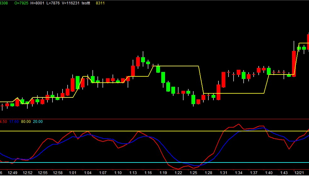

發表於 10-5-17 12:11 | 顯示全部樓層
加了顏色判定,red;blue..可自行改成喜歡的~
這個寫法不難,以下做說明,相信可以舉一反三~
inputs:OverBColor(red),OverSColor(blue);
vars:a1(0);
if slowk(9) crosses Above slowd(9) then begin
a1=high;
end;
當K 上穿過D,把當時的價格丟給a1
if slowk(9) crosses under slowd(9) then begin
a1=low;
end;
當K 下穿過D,把當時的價格丟給a1
if currentbar>0 and a1<>0  then begin
plot1(a1);
end;
叫程式畫出a1,因為a1會隨著K>D ;K<D 一直丟入值,所以值會隨著條件一直變.
以下是換顏色的寫法~
if slowk(9) > slowd(9) then
SetPlotColor( 1, OverBColor )
else if slowk(9) < slowd(9) then
SetPlotColor( 1, OverSColor ) ;

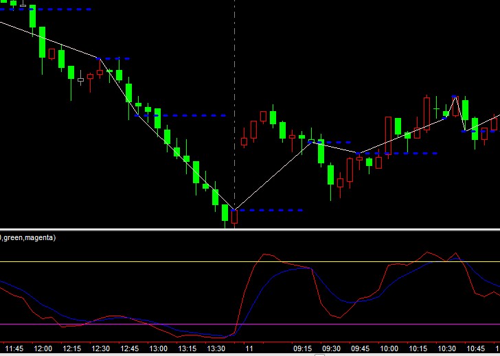

發表於 10-12-28 02:43 | 顯示全部樓層
回復 5# ilpir
    我還滿想知道這位大大斜線的寫法耶,可以教我嗎...
謝謝您

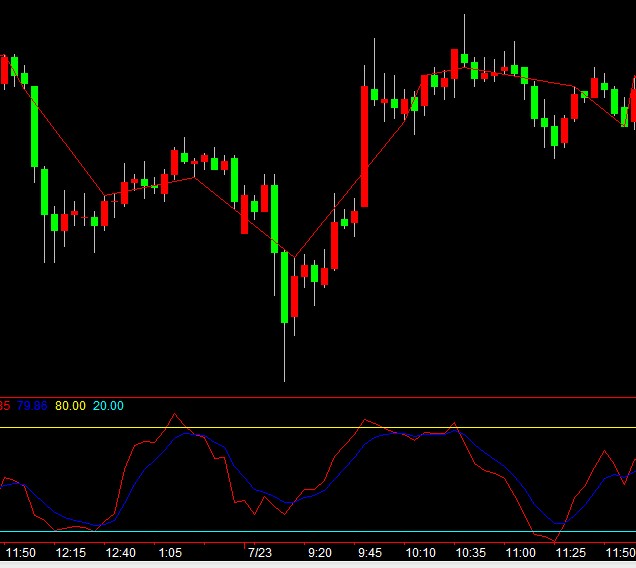

發表於 10-12-28 17:01 | 顯示全部樓層
不好意思插個花!!請問如果不要連接兩條水平線的斜線該怎麼寫..謝謝
