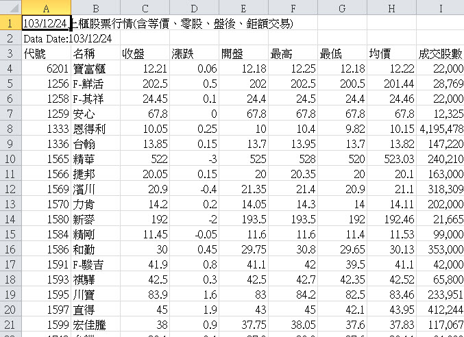

發表於 14-12-25 02:47 | 顯示全部樓層 |閱讀模式
我不知道這樣的資料如何匯入Amibroker中,不知是否有人可以告訴我。

 樓主| 發表於 14-12-29 03:19 | 顯示全部樓層
感謝各位回復
但是我不是要用yahoo的資料,因為他不齊全,而且上櫃的我也知道要用XXXX.TWO來輸入。
至於,匯入一支股票或是期貨的我也知道。
重點是我要將上市櫃的日報表,裡面包含多支股票的當日交易資料輸入Amibroker,這該如何做呢?
因為現在上櫃的資料經常改,以前的下載工具都掛了,只好採用土法煉鋼的方式,每日更新。

這是一個每日行情檔,裡面是當日有交易的股票,不是只有一檔股票而已。

我知道單純一支股票或期指的方式,我用到爛了。但是一個包含多支股票的每日交易行情並不是這樣用的。

 樓主| 發表於 14-12-30 17:40 | 顯示全部樓層
thirtycm 發表於 14-12-25 09:42
可以啊,我匯過,有些欄位要調整一下!
我寫信去Amibroker問了,是要自己調整過後才能輸入,感謝你啊!
它們還很nice的給了我一些建議。
