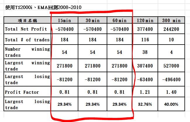

請問我剛學程式交易,因研究使用TS2000i,回測資料 :1分鐘台指期貨TXT檔2008年至2010共三年,
資料由G.S無法匯入改由Omege匯入,但回測跑出來的答案15分鐘、30分鐘、60分鐘都一樣(是錯誤),
但120分鐘及300分鐘以上答案是正確的。
請問TS的高手們,我不知那裡設定錯誤了,有人知道嗎? 先感謝回覆者~~~。
 樓主| 發表於 14-12-23 09:08 | 顯示全部樓層
回測的資料如圖檔

TS2000i使用文字檔輸入分K資料會有問題

分線資料好像要先轉檔,要用hypertools或HistoryCentre轉檔。
