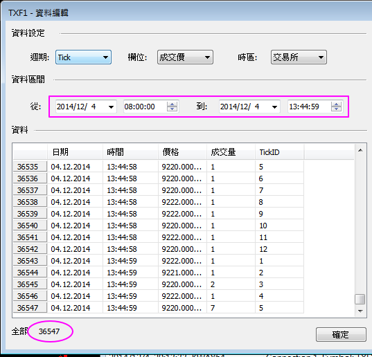

凱衛的報價,我今天收到 36,547筆。這樣看來,群益報價API,不知道是再經過併筆,還是漏的厲害?剩不到凱衛報價的 70%啊。

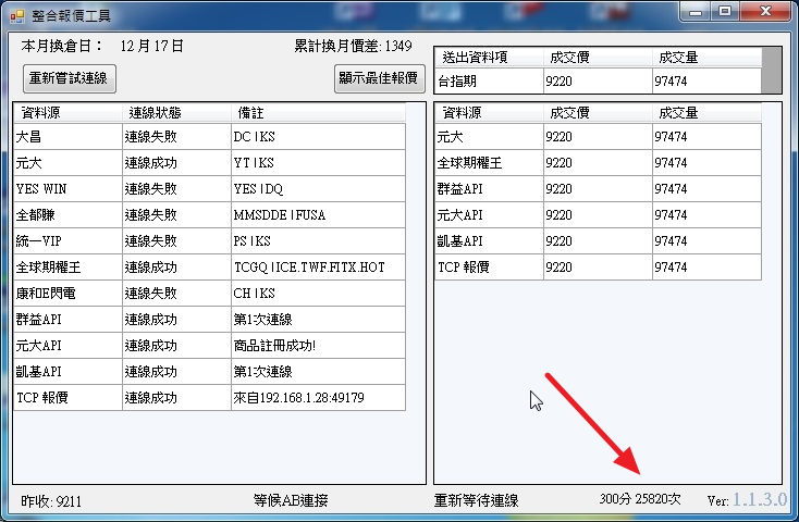

所以我自己沒有實作那個部分,我想ABTW可能也沒有
另外,以免費API來說,我接觸到的每家都差不多‧我自己現在用的有元大、凱基、群益
整天下來收到的"有效(最新)tick數"也只有25820
真的希望有更好的品質,可能就得如政大一樣
採用付費資訊源了..
