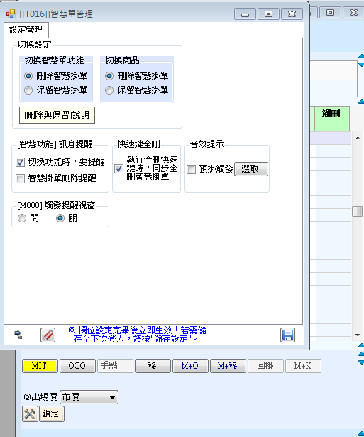

想請問各位有使用統一大戶系統的大大,請問各位的觸價單觸發正常嗎?
我的觸價單最近越來越常失靈了,之前有時候會觸發有時候不會,大部分是快市的時候會失靈,
現在是連來回穿價都沒觸發...
從去年反映到現在,也寄過LOG檔給公司了,結果毫無下文,問題還是一直存在
請問會是網路不夠快的問題嗎?

 樓主| 發表於 14-12-3 13:49 | 顯示全部樓層
Rocking 發表於 14-12-3 13:44
之前使用到現在沒發生過。
你設定那邊有設定好嗎??
請問有什麼特殊設定嗎?
我是點下拉的MIT 然後選市價出場,按鎖定,
下單攔會多出觸買跟觸賣,然後就在要觸價點位點口數這樣
因為有時候會觸發有時候不會(最近蠻常不觸發的),所以我想應該不是設定的問題吧
發表於 14-12-3 14:01 | 顯示全部樓層
cookie165 發表於 14-12-3 13:49
請問有什麼特殊設定嗎?
我的這樣設定-->儲存-->鎖定

 樓主| 發表於 14-12-3 15:30 | 顯示全部樓層
Rocking 發表於 14-12-3 14:01
我的這樣設定-->儲存-->鎖定
謝謝您的回覆,我的設定跟您一樣耶,只是我觸發音效有勾選,
其他都一樣,看來應該不是設定方面的問題

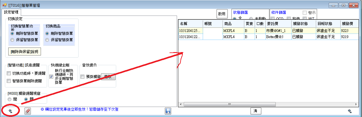

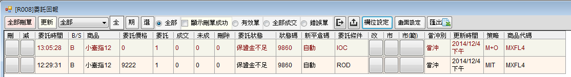

發表於 14-12-4 13:45 | 顯示全部樓層
試著看看有無錯誤訊息回報
1)委託回報
2)智慧單管理
另外是否掃一下病毒
檢查電腦是否負荷異常?
cookie165 + 2 感謝分享
 樓主| 發表於 14-12-4 13:55 | 顯示全部樓層
afang0981 發表於 14-12-4 13:45
試著看看有無錯誤訊息回報
1)委託回報
感謝您的回覆,我前幾天才掃過毒,應該是沒問題,
下次再沒觸發我會注意看看智慧單管理是否有錯誤回報,委託處理是完全沒有,
單沒丟出去,就掛在欄位上沒消失,之前有過委託失敗,但是單是會丟出去,然後委託回報顯示失敗
