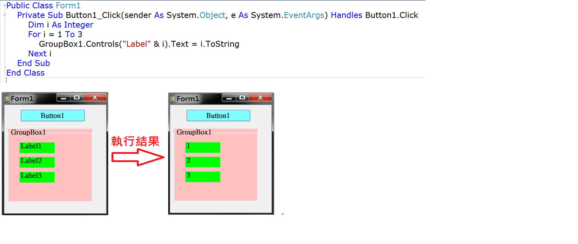

VB2010的控制項陣列可以這樣處理,如下圖:

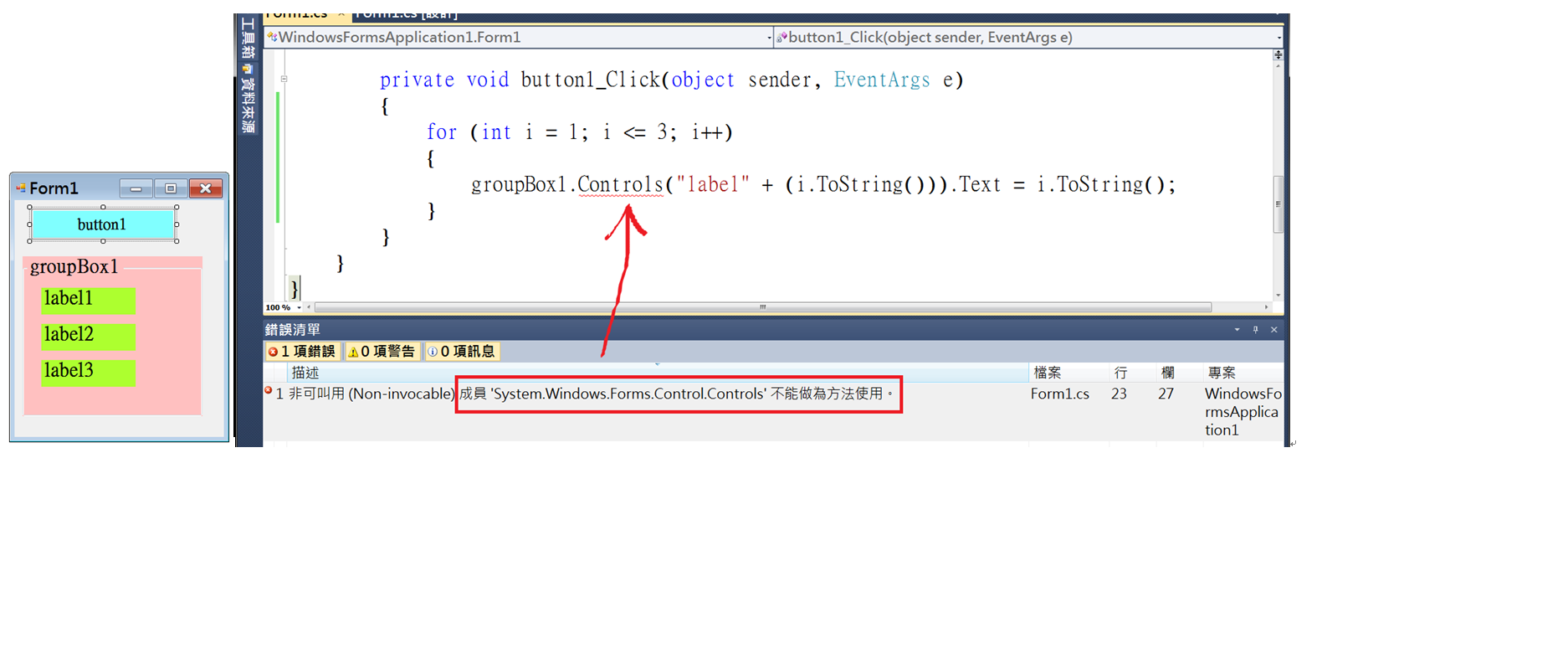

可是, 我把它"轉化" 到C#卻行不通, 如下圖:
private void button1_Click(object sender, EventArgs e)
            for (int i = 1; i <= 3; i++)
                groupBox1.Controls("label" + (i.ToString())).Text = i.ToString();
請問,這個錯誤訊息何解?
thanks.

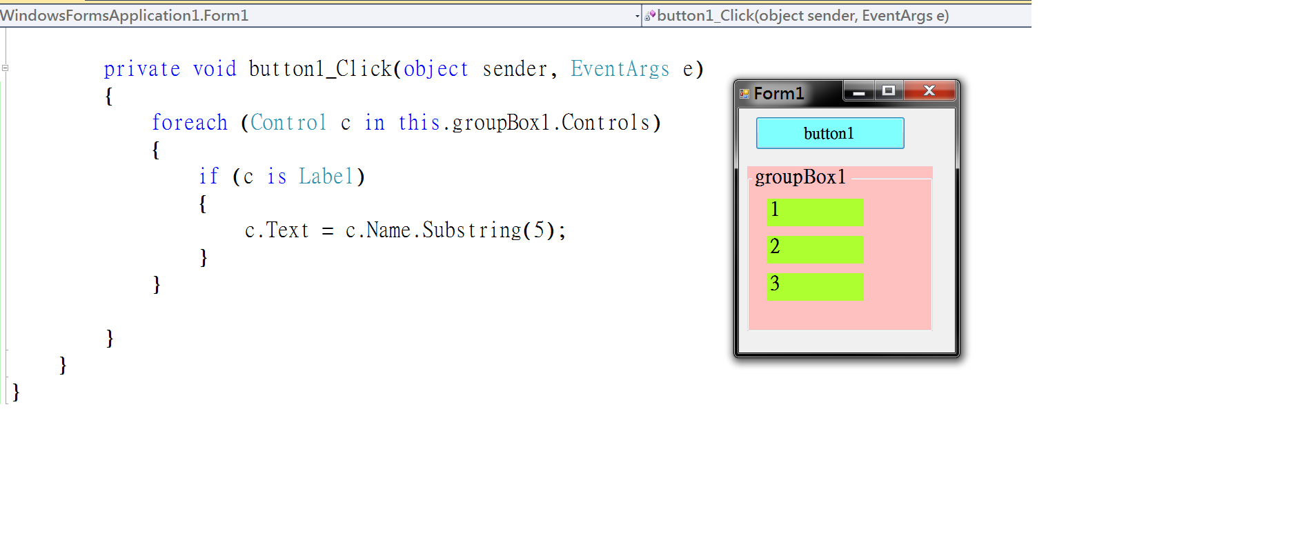

發表於 14-11-30 19:13 | 顯示全部樓層
看來groupBox1.Controls在VB Net 是一個方法,在C#上是個屬性,我的作法
             foreach (Control c in this.groupBox1.Controls)
                 if (c is Label)
                      c.Text =   c.Name.Substring(5) ;
googleandy + 2 按一個讚
 樓主| 發表於 14-11-30 19:22 | 顯示全部樓層
rich888 發表於 14-11-30 19:13
private void button1_Click(object ...
成功了, 謝謝 rich888大!
對,groupBox1.Controls在VB Net 是一個方法,在C#上是個屬性.
太強了!
發表於 14-11-30 19:28 | 顯示全部樓層
不客氣,有幫到您就好.

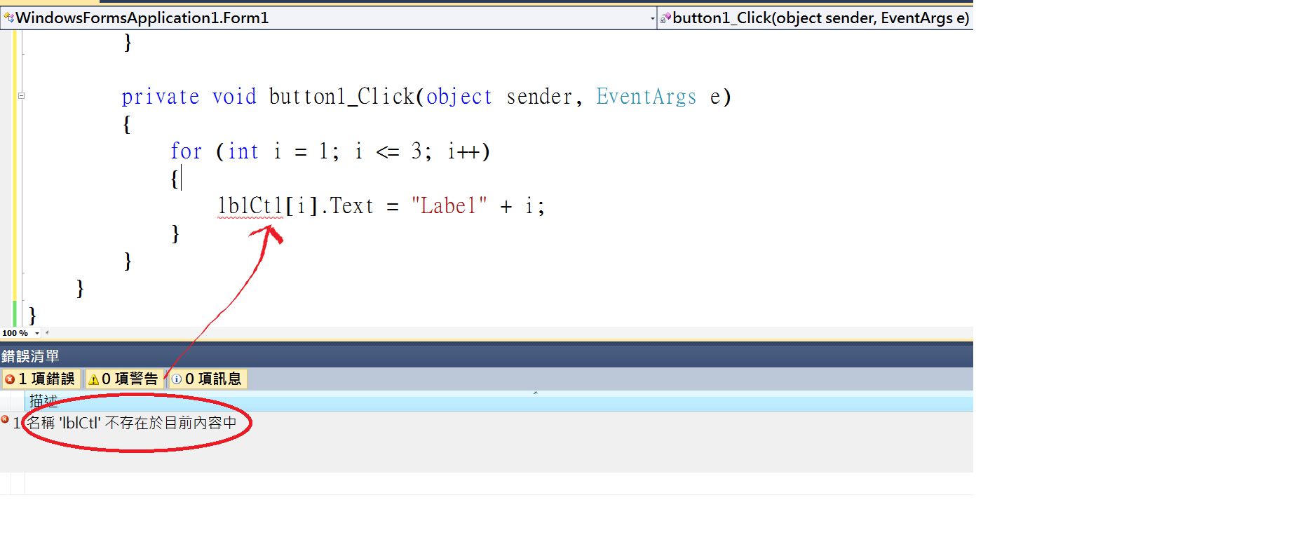

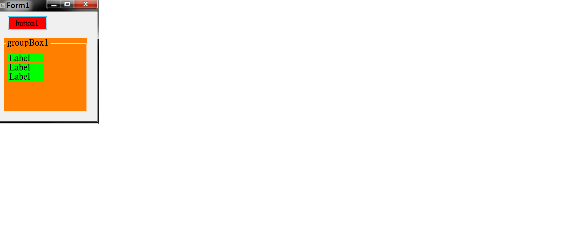

請教 rich888大,
程式開始就已動態加入 控制項(藍字)
請問, button1_Click要填入什麼程式才可達到前面所述的效果?
thanks.
 樓主| 發表於 14-11-30 20:48 | 顯示全部樓層
我之所以有上述問題是因為 ---
  控制項若是 "動態"建立, 那麼,還在撰寫階段時候,
C#找不到那些控制項(執行才會產生).
請問如何克服這問題? thanks.
發表於 14-11-30 20:54 | 顯示全部樓層
本帖最後由 paf 於 14-11-30 20:58 編輯
googleandy 發表於 14-11-30 20:48
我之所以有上述問題是因為 ---
C#找不到那些控制項(執 ...
將 Label[] lblCtl 宣告在全域變數
看要private Label[] lblCtl 或public  Label[] lblCtl 皆可
        private Label[] lblCtl;
        public Form1()
            InitializeComponent();
            lblCtl = new Label[5];
這樣子在button_click event中就可以針對lblCtl 做assign
googleandy + 2 太強了
 樓主| 發表於 14-11-30 21:03 | 顯示全部樓層
paf 發表於 14-11-30 20:54
太強了, 成功了.
原來要宣告在全域變數區.
感謝 paf大.

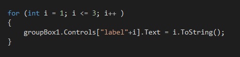

發表於 14-12-2 00:05 | 顯示全部樓層
Hi
補充一下
VB.NET的索引子用小括號取
若要用C#  請改用中括號
googleandy + 2 太強了,感恩!
