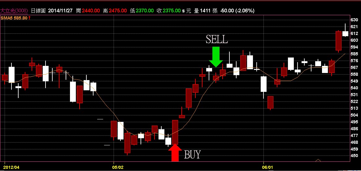

 樓主| 發表於 14-11-27 23:07 | 顯示全部樓層
SORRY呀
其實我是2個疑問一起問
假設只要
"當現價 CROSSOVER 5日均線(價),這個條件就買入1張股票
現價 CROSSABOVE 5日均線(價)就賣出"
請改寫下列程式(演算法)
WHILE 1(無限迴圈)
if NOWPRICE>MA5 then 買一張股票
ENDWHLIE
程式交易圖
程式交易圖
 樓主| 發表於 14-11-27 23:13 | 顯示全部樓層
棒的 發表於 14-11-27 23:07
SORRY呀
其實我是2個疑問一起問
假設只要
噗,原諒我圖上省略很多巴來巴去的買賣點總是幻想一買就往上...哈哈

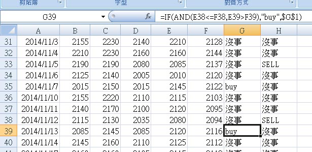

發表於 14-11-27 23:29 | 顯示全部樓層
買進時, 用前一價位小於均線, 當前價格高於均線, 賣時相反.
 樓主| 發表於 14-11-27 23:41 | 顯示全部樓層
ys_chang 發表於 14-11-27 23:29
看不懂..可否詳細解說一下,謝謝。
發表於 14-11-28 00:07 | 顯示全部樓層
if(and(A1<=B1,A2>B2),"buy",C1)
A=現價 B=均價 C=你的訊號
 樓主| 發表於 14-11-28 01:22 | 顯示全部樓層
本帖最後由 棒的 於 14-11-28 01:25 編輯
是這樣嗎?哈哈,謝謝啦!!!
CROSS
CROSS
ys_chang + 2 按一個讚
