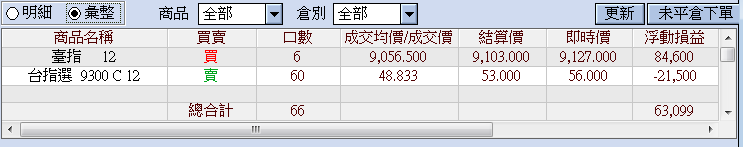

底下是上週四進的單 這兩天沒有進出
當天有多方訊號 但當時價內的時間價覺得好貴 買不下手
還是先進了期貨再說 並且賣出9300C
現在回想 這樣的想法不知道對不對
雖然價內的時間價值很高 但當時相對價外的時間價值也不會低
如果同時會有賣方的部位 那買貴也賣貴 就可以不考慮絕對的數值囉?

T大您好:目前倉位為期貨6口大台,避險部位為sell 60口9300call,
優點是可賺時間價值也有部分的避險效果;缺點是黑天鵝發生時,也會慘賠(如當年大選連幾根跌停).
改善是可加買更價外的put來規避暴跌或跌停風險,但這樣成本也會增加,如何拿捏,見人見智!
至於以OP代替期貨,就沒有上述黑天鵝的問題。口數調整,比較簡單的作法就是依Delta調整,
34口價內一檔是否等於6口大台起伏?這似乎不一定,因為也要將IV考量進來,而當盤勢隨著你的
部位方向走時,你的op部位會變得更深度價內,那時五檔差會變得更大,這也是要留意的地方。
另外,合成期貨多單也可以用Buy call +sell put 合成1口小台,不過,那是另一個主題了
一點淺見,供參考!
