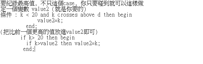

發表於 14-11-18 19:07 | 顯示全部樓層
本帖最後由 tibet8168 於 14-11-18 19:09 編輯
llem 發表於 14-11-18 17:29
要在麻煩你了 我的條件是
k < 20 and k crosses above d then begin
到下一個
發表於 14-11-18 20:11 | 顯示全部樓層

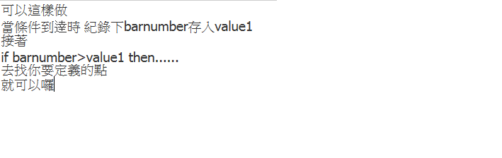

tibet8168 發表於 14-11-18 19:07
努力翻書看了兩天還有有點不懂@@
這是指如果K<20交叉D 為定義2=K值?
K>20然後新的K>定義2的K =新的K值?  這邊K值是指KD指標的數字嗎 還是會直接對應到價格高點呢
另外barnumber 是在哪一個段落使用呢?  @@

發表於 14-11-20 09:11 | 顯示全部樓層
llem 發表於 14-11-20 03:21
努力翻書看了兩天還有有點不懂@@
這是指如果K20然後新的K>定義2的K =新的K值?  這邊K值是指KD指標的數字 ...
傳消息給您囉....
發表於 14-11-20 09:12 | 顯示全部樓層
努力翻書看了兩天還有有點不懂@@
你要的是K or 價格? 都可以寫出來呀....................
