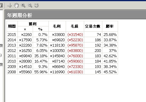

恩~ 我才剛寫過類似的,不過就是另外用變數自己去計算損益(進場價-出場價的累積總合),當損益金額或次數大於你設定的值時,就開始正式下單,不過有點麻煩就是了
我這隻程式把程式改成獲利當高點滑落達某一價格時就進場操作,獲利過高多少停止操作,這樣的結果總獲利會減少,但獲利曲線變平滑,最大虧損變少,原則上差異不大,只是會比較適合操作
依照經驗,連巴幾次進場,獲利不如從獲利高點滑落多少進場,因為連巴後可能賺幾次小的又再度被連巴

發表於 15-9-1 13:11 | 顯示全部樓層
本帖最後由 blj0511 於 15-9-1 13:23 編輯
arthurch 發表於 15-9-1 05:40
那麼樓上大大請問一下,您說獲利從高點滑落後進場,然後獲利創高多少就停止操作,
那麼你本來的原型策略的 ...

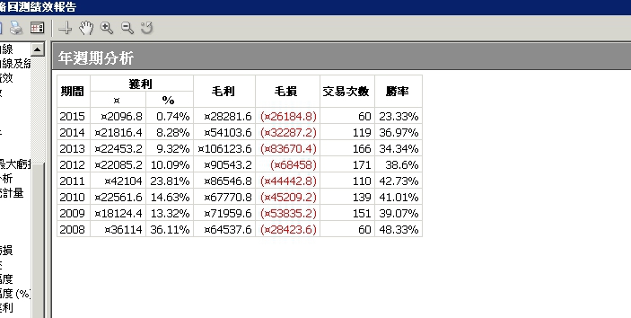

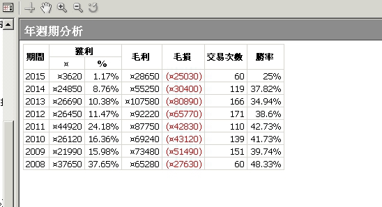

當初這想法本來是想用來加碼用的,只是測出來有這樣的效果,但績效差異不大,事實上績效比原本還差
原本績效是向上沒錯,但回檔很大,次數不少,而且會有一段時間績效會整理不前,所以想試試看這樣的加碼方式
但是最大虧損減少,出手次數少1/3~1/4(但不影響原來進出原則)也同時減少滑價風險,平均年獲利比較沒那麼極端,也就是說就人性來說,比較容易操作,尤其是要開始跑一隻程式時,若當時獲利績效在高點,你進場也會很怕吧,但若用此法,進場一定不在獲利高點
黃金期貨原本績效(未加成本)
改成高檔回落進場後績效(未加成本)

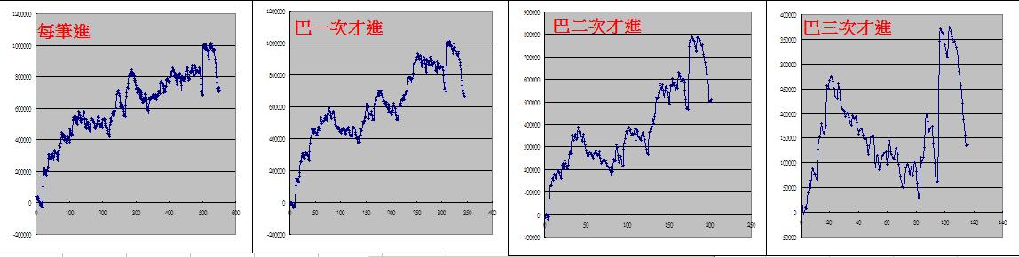

發表於 15-9-2 10:56 | 顯示全部樓層
最簡單的測試方式, 就是excel, 把多空對翻的順勢結果輸出到excel, 用excel處理!!  以下用CL為範例, 分別是多空對翻每筆進, 巴一二三次後進場, 巴一或二次後進場可以提升每筆獲利, 但不能提升整體獲利!  這方法最大問題是, 沒辦法自動下單, 僅僅是研究参考!!
