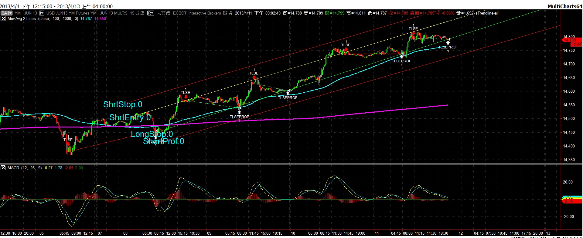

有鑑於立偉哥開始送免費使用權 ,我只好把我的系統賣source code 好了 ?? 我是開玩笑的,還有飯吃,不缺錢~~~
  http://www.multicharts.com.tw/di ... d=1&D_ID=1&SN=29334
貼一張圖證明我有成功:
trendline-all圖
trendline-all圖
這張是逆勢系統~~~~

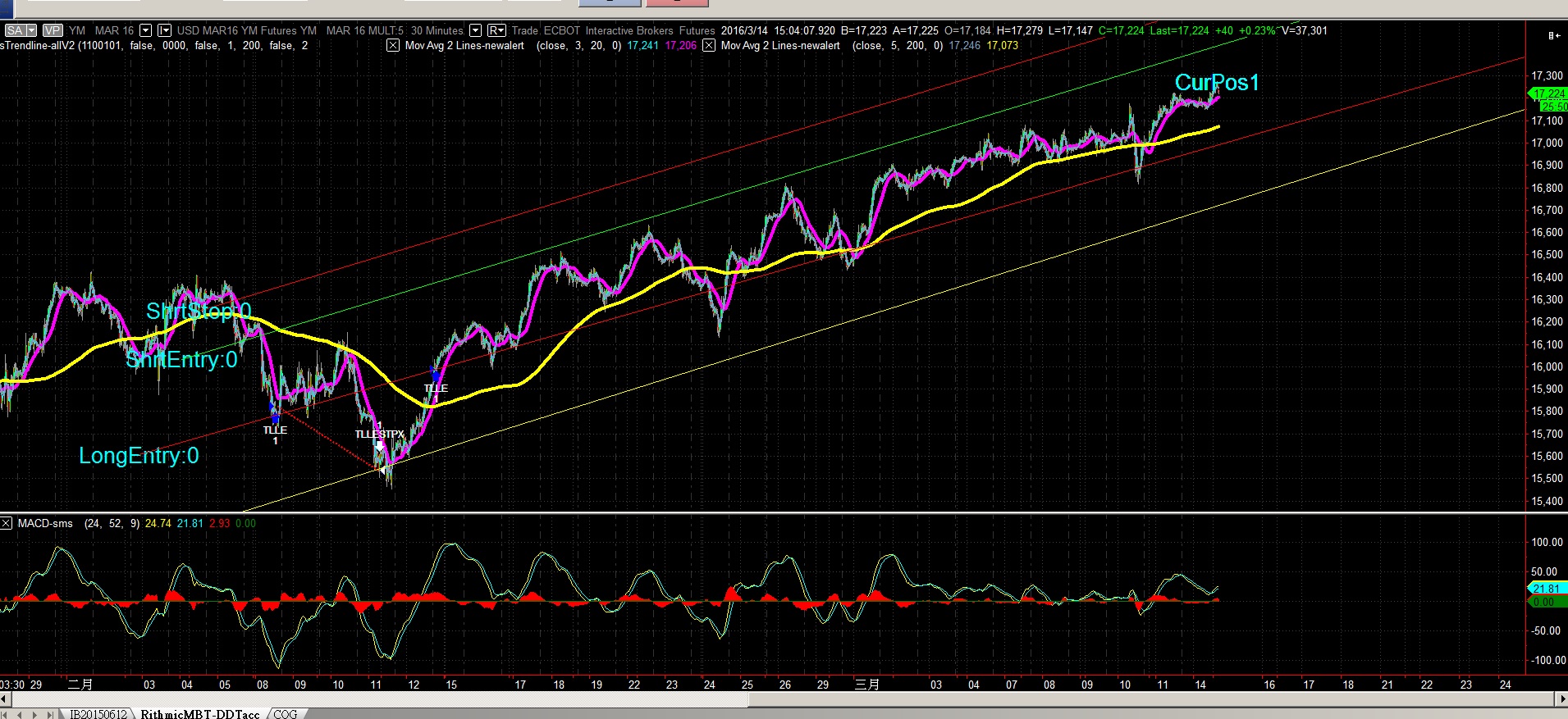

Acer2266 發表於 16-3-14 08:25
沒有關注到這一帖,還有在賣嗎 XD
long exit tst
long exit tst
也不能說是逆式,其實這也算是順勢---回測也還沒有出塲 CurPos1 表示多單一口在握.
上方第一條紅線  ShrtStop:0 是 空單停損線(如果你設 tradedir =0 (多空都做)  Tradedir= -1 (只做空) 時 )
當你畫好四條平行線時,成是自動抓取startdate的取出值最上面那條當 ShrtStop:0
如果線是斜的-----那 startdate需設近一點,因為遠方的值斜到會判斷上下顛倒.
我剛剛自己用了是設 2010.0101 就有產生  LongStop永遠比 LongEntry高的狀況.因為 2010.0101時 LongStop 值比 LongEntry 低 .
我裡面因為自己要用的所以加了很多 input parameter  :
     timestop with  breakeven judge .  daytrade or not ,
TradeBeginFromToday :回測後需設為true 讓剛剛的trendline上下顛倒不發生 .
我覺得我的 breakeven 有bug 要debug 一下----原則上是 15minute default timestop deadline :
就去檢查 profit有沒有大於 breakeven 值,如果沒有就平倉 .
剛剛把breakeven調到負值才正常,好像是抓到的 profit值是0 .需改一下.
因為在趨勢最尾巴怕會有不可預期的停損發生,要自己好好 紙上摩尼再實單進場.-------怕你們買了怪我~~~~HAHA
這是人工下單 ,程式監控的第一條---好像改了3版.
  最近已經發展到趨勢線自動偵測的機制成功了.
   我會寫一個全自動的版本 ,還在奮戰當中.......................................................
ps: 當初原本想跟KWAY買現成來用 ,發覺不賣source code ,只好自己寫 200行程式 自己用,
而發覺還蠻有用的就想說跟KWAY搶生意囉~~

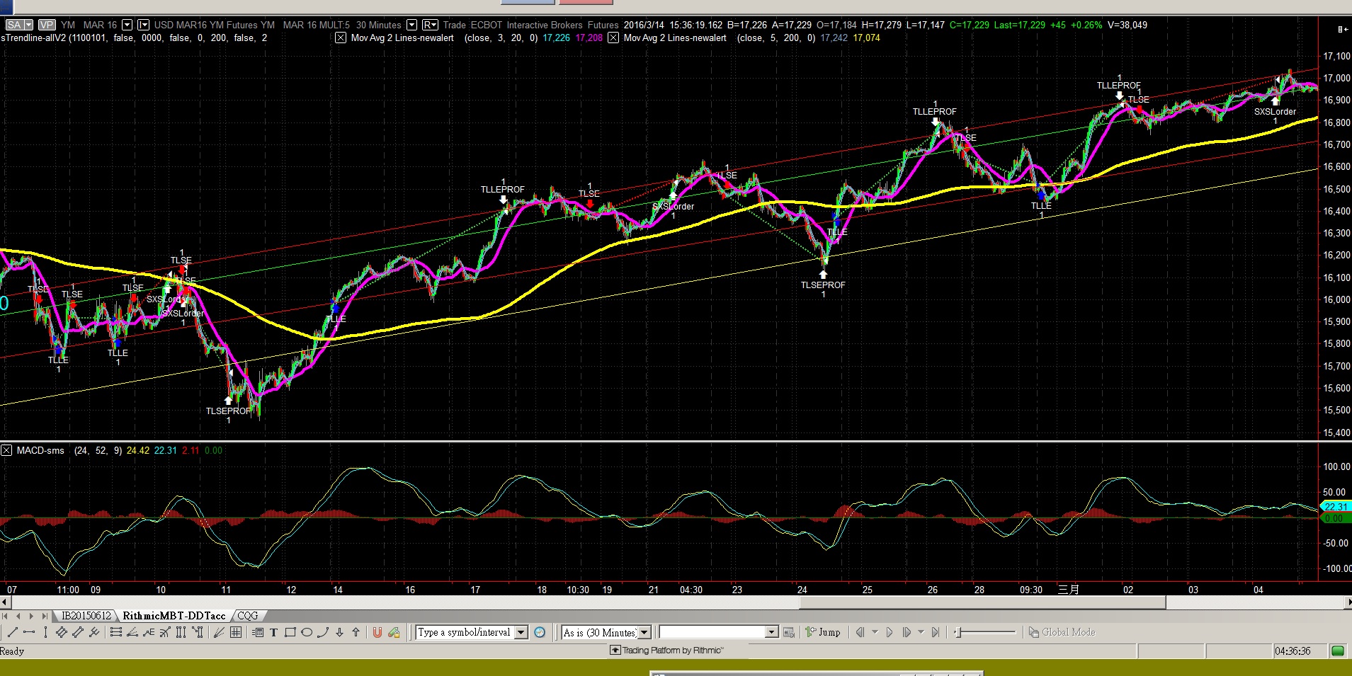

是真的2014年底貼的,那時覺得趨勢單用人工畫可以獲利:
下圖是今天sim帳戶實測的兩口單都平倉了,如果反向掉下來也會放空.
    當然也想要自動化成趨勢線自動產生.難度超高!!
sim result --slipage one bar
大家可以看到線的位置和 TLLE(trendline long entry) 的開倉點差了一根bar ,所以眼睛看的和程式抓的不一樣.
我會把四條線的current_bar的value都印到圖上做監測看看MC在搞神鬼?
