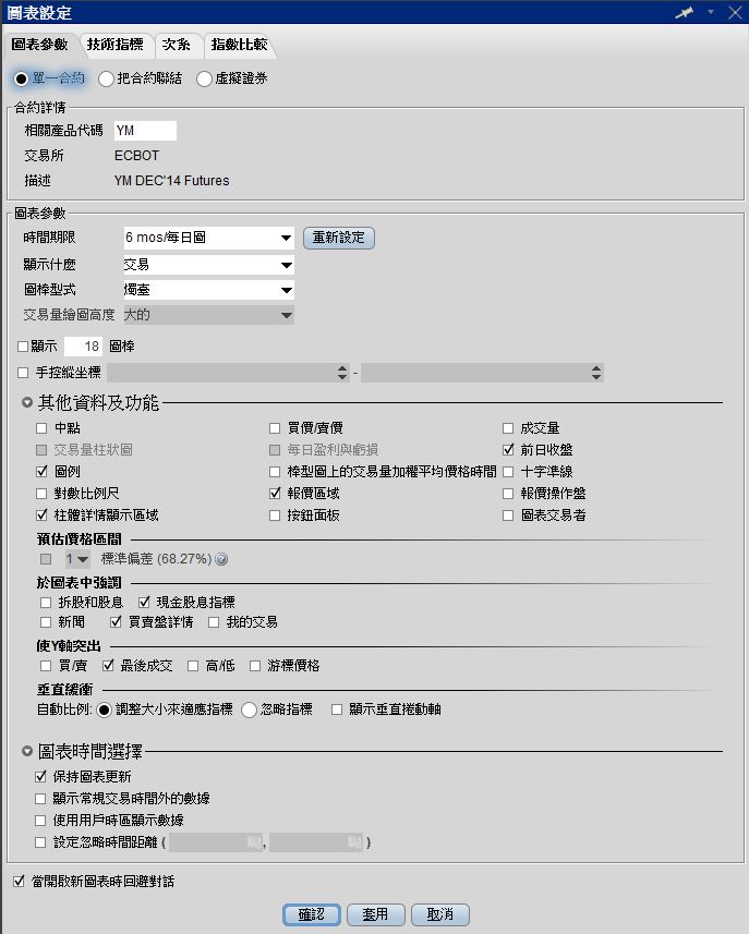

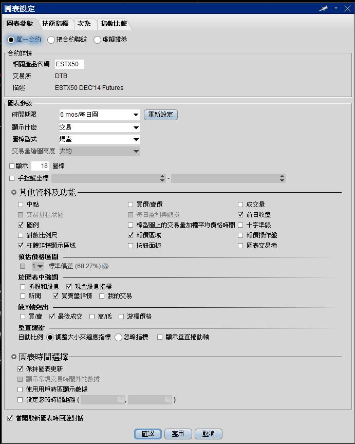

發表於 14-11-10 17:40 | 顯示全部樓層
本帖最後由 bacardi 於 14-11-10 17:45 編輯
altumn 發表於 14-11-10 17:22
可是小弟打開TWS的設定
那一項是灰色的,不能勾耶~~~
剛發現YM圖可以設, ESTX50不能設
