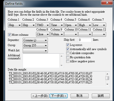

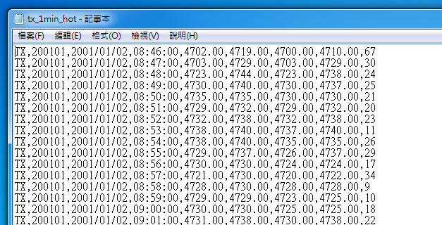

小弟之前匯入台指5分k歷史資料 csv資料可用
但今天要匯入這個1分k txt 資料卻無法使用
小弟附上txt 打開後的內容 以及 我選用的格式
是否可以請教哪邊出錯了呢~
非常感謝
發表於 14-11-6 15:44 | 顯示全部樓層
先檢查檔案各行資料是否齊全
有沒有欄位缺資料的
 樓主| 發表於 14-11-6 17:25 | 顯示全部樓層
我是下載這位癮弄客大大台指分k連續資料
(不好意思,我不能上傳網址,不然我想丟網頁根檔案給你們看.....)
打開txt 看起來似乎沒有缺資料(資料真的太多,無法細看)

有出現什麼錯誤訊息嗎?
你用的日期格式yyyy/mm/dd也許會出問題,除非你在格式定義檔中有指定日期格式的代碼
直接用yyyymmdd格式試試看
 樓主| 發表於 14-11-7 15:20 | 顯示全部樓層
我把txt格式換成csv就可以了~感謝兩位
