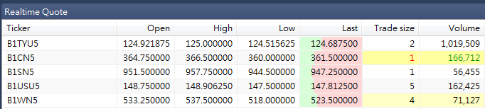

發表於 15-6-10 23:38 | 顯示全部樓層
本帖最後由 zaqimon 於 15-6-10 23:47 編輯
今天心血來潮測試一下DDE
發現精誠GPM系統的DDE報價都已修正分數報價的問題了
不知道他們是什麼時候修正的
當然首先你要安裝券商最新版的軟體
我測試過康和全都賺、日盛鉅富贏家、統eVIP
B1CN5,B1SN5,B1WN5,B1USU5
都已經正確轉成小數報價
我用AmiBroker可以直接從DDE取得正確的小數報價了
moonsister + 2 感謝分享
