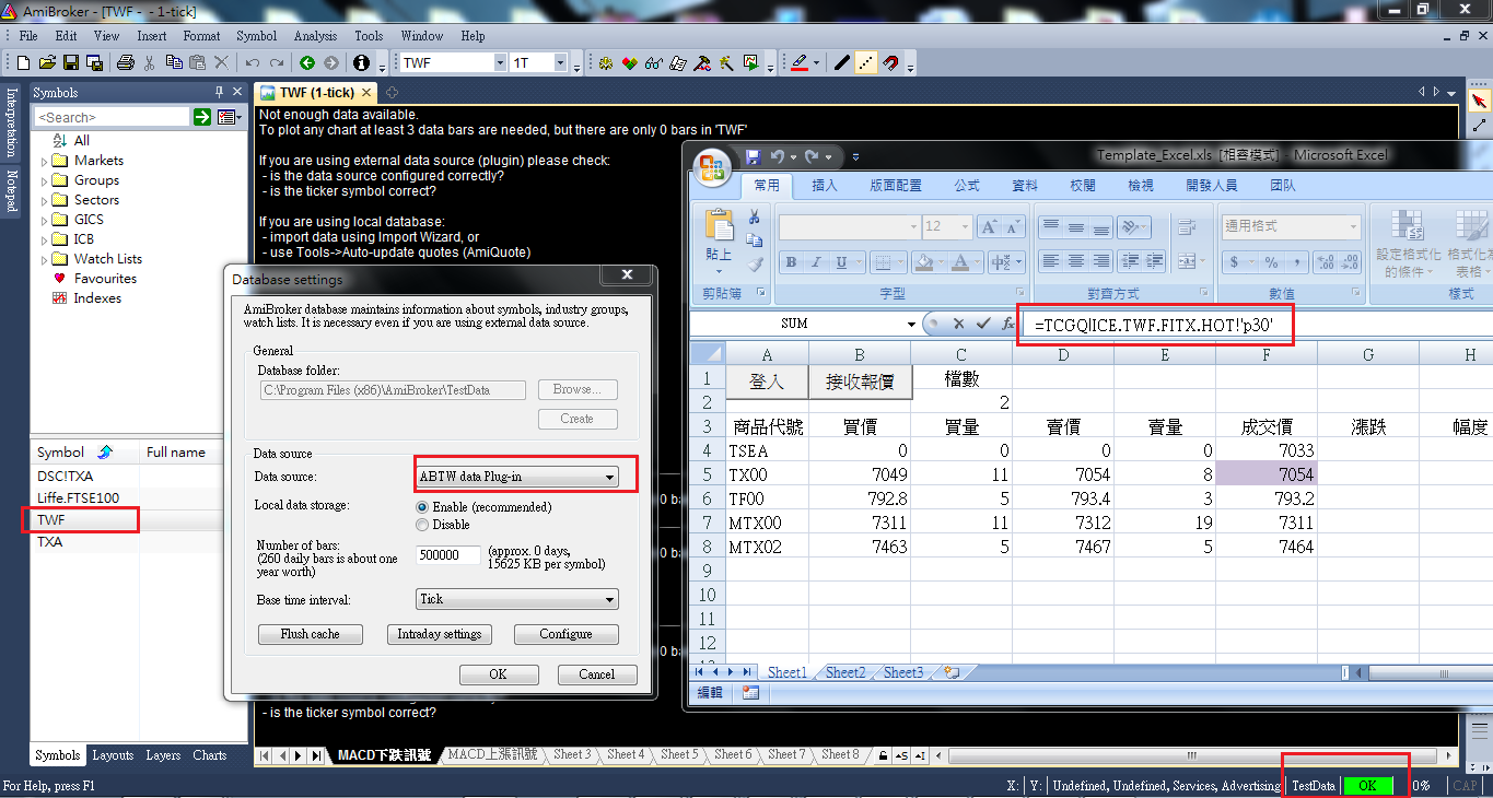

各位大大你們好
最近小弟也開始踏入了AB的初學領域了
最近遵循各位大大連接DDE的資料中有個問題一直無法排除
想在這裡詢問
問題是這樣的,目前電腦已經完成ABTW的檔案放置
目前是遵循http://www.coco-in.net/thread-15027-1-1.html
AB目前已經可以連接到server了
不過在新增Symbol這一塊卻沒辦法顯示任何資料
不知道是在哪裡做錯了
有請大大協助
謝謝
新增資料異常
新增資料異常

把 time interval 由 1 tick 改成 1minute
盤中看即時資料有沒有進來
建議每次開 AB 匯入歷史資料
可以貼一些設定的畫面上來嗎

你是用犀力環球嗎?
1)有先確定dde2tickquote上的資料有跳動嗎?
2)你ab上的symbol的name是dde2tickquote的商品代號嗎…

altubers大大
我這邊是用元富證券券商的軟體
他其中軟體是全球股市
裡面DDE的sever名稱是這個
這個好像沒有,小弟我回家再確認看看
我這個也確認看看
謝謝大大回復

symbol->information
確定該symbol的
Continuous quotation->yes
use only local database -> NO
