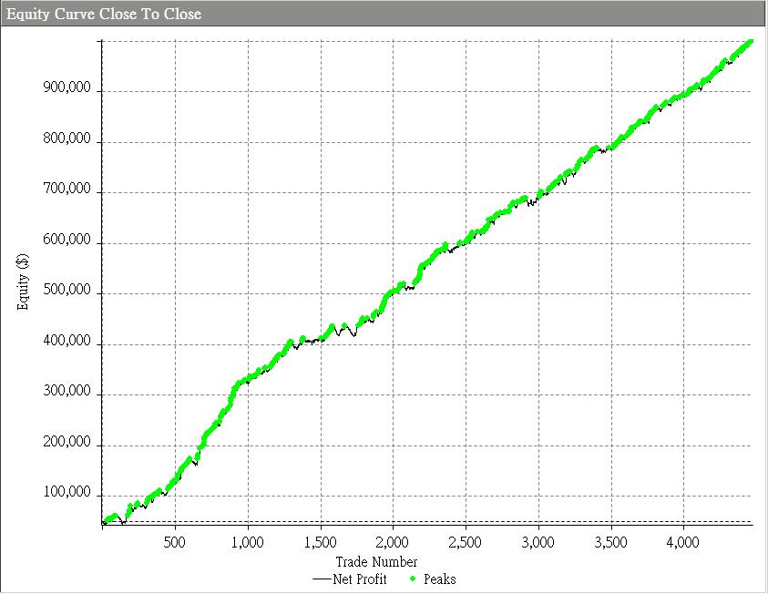

Jason.chan 發表於 14-10-17 10:18
來湊熱鬧, 個人以為M頭依據不同週期觀察有不同結果, 既然如此就依照自己的想法來定義, 能賺錢的M頭就是好頭 ...
這個超強的
七行含部位控制
請問跑的條件
1. 周期如圖是日線嗎
2. 商品共幾個、有哪些
3. 回測歷史是從何時開始
4. 最大部位是增加到幾口
5. 這七行是單策略多商品跑同周期同參數嗎
6. 回測應該是台幣計價對吧 XD
謝謝~~

發表於 14-10-17 23:30 | 顯示全部樓層
本帖最後由 Jason.chan 於 14-10-17 23:33 編輯
kilroy 發表於 14-10-17 16:10
這個超強的
七行含部位控制

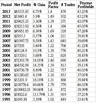

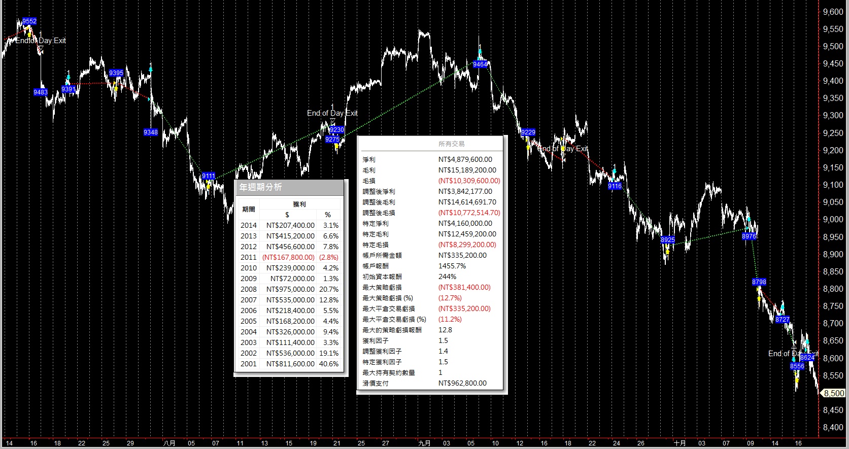

1. 周期如圖是日線嗎
A: 是的!
2. 商品共幾個、有哪些
A: 近三十個美盤商品, 看起來都蠻適用的, 我應用了相同特性實際下單也有小小獲利, 實單有貼操作了哪些商品!!
3. 回測歷史是從何時開始
A: 1995 開始, 所以風報比其實並不好, 實際操作的策略有變動
4. 最大部位是增加到幾口
A: 這裡只是回測  不代表實際操作 所以口數沒注意
A:  是的
6. 回測應該是台幣計價對吧 XD
A: 回測是用美金  回測與實作設定不同
參與人數 1金錢 +5 收起 理由
kilroy + 5 按一個讚! 一億美金!!
發表於 14-10-17 23:48 | 顯示全部樓層
Jason.chan 發表於 14-10-17 23:30
1. 周期如圖是日線嗎
A: 是的!
感謝 J 大的回應
小弟列幾點,令我訝異而且感到非常厲害的地方
日線級、30幾種美盤商品,且還是從1995開始回測可以將交易次數壓在 5,000 之內、
單一策略同周期同參數、口數控制、語法只有七行
這個只能說太強大了 XD
如果這策略沒有 bug,實際進場價位在加計滑價與手續費內
一個月賺個幾百萬台幣還嫌太少啦
外期商品都很猛的

發表於 14-10-18 13:37 | 顯示全部樓層
本帖最後由 Jason.chan 於 14-10-18 13:42 編輯
kilroy 發表於 14-10-18 00:23
拍謝,剛再看了一下
發現我看太快了
那是個人回測的習慣, 初始金額亂按一通!! 主要是想說明M頭是可以用很簡單的定義寫出來的!!

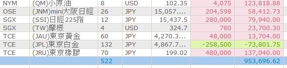

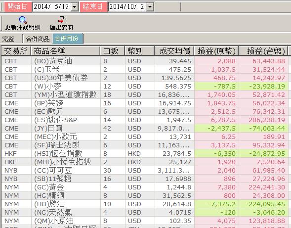

實際操作的程式略有不同, 初始五萬美金, 五月中時開始跑, 除了ES用了逆勢策略, 其餘均是相同策略相同週期相同参數 , 回測與實單如下, 目前還蠻一致的!!  有下單的商品約二十多種(現在觀察了四十種商品, 所以會陸續增加, 慢慢調整台指與外期比重)! 只回測到2013/12, 我沒2014的數據!

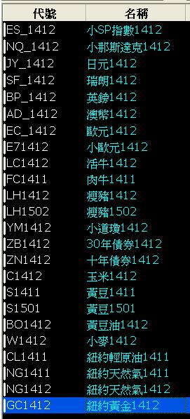

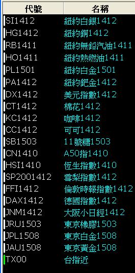

請問40幾種商品可否列出讓小弟學習一下
我知道多商品組合的好處
寫單策略做多商品的最大優勢是這樣的策略才能真正掌握到價格的特性
而不是只有針對一個商品的特性,且針對單一商品的特性最怕要是特性改變了怎辦
以開高低收的價格來做,這樣就可以做到單一策略多商品的操作
不過上面是講給策略開發的人看的參考啦
J大已經做到了就當我老生常談 XD
方便的話,列一下40種商品給我參考啦
謝謝囉!

發表於 14-10-18 21:43 | 顯示全部樓層
Jason.chan 發表於 14-10-18 20:49
J 大,請問東京的黃金和白金
跟 GC 和 PL 關聯性高嗎
因為沒做過或觀察過
謝謝
