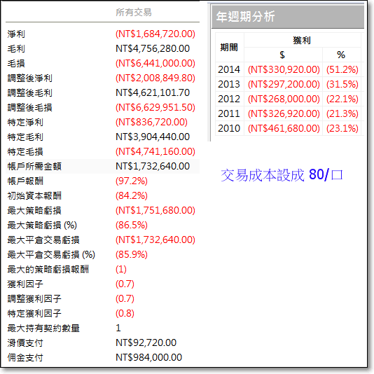

發表於 14-10-9 18:29 | 顯示全部樓層
方法:拿前一天收盤價劃一條線
    指數在前一天收盤價以上空,指數在前一天收盤價以下多(回補)
    指數在前一天收盤價以下多,指數在前一天收盤價以下空(回補)
上述方法,有沒有設停損的差異應該不大。因為已經立於不勝之地了。
當多單或空單建立了,等著它漲/跌,卻是回到成本價就翻單,這還有獲利的可能嗎???
應該是來跟大家開個玩笑的吧 ^_^

發表於 14-10-9 20:35 | 顯示全部樓層
sbox1024 發表於 14-10-9 18:40
盤整盤OK.  趨勢盤死蹺蹺.
不是哪種盤勢的問題。
有人去做一下測試嗎?這本身就是不會賺錢的策略,不管是哪一種盤...
if marketposition<=0 then
  buy next bar closeD(1) limit;
if marketposition>=0 then
  sellshort next bar closeD(1) limit;
setexitonclose;
