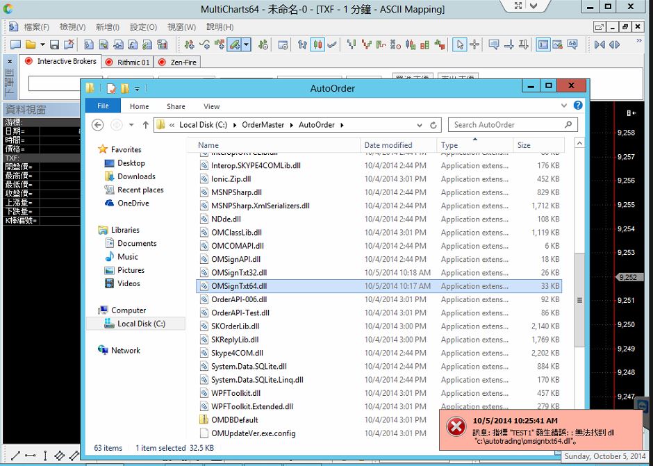

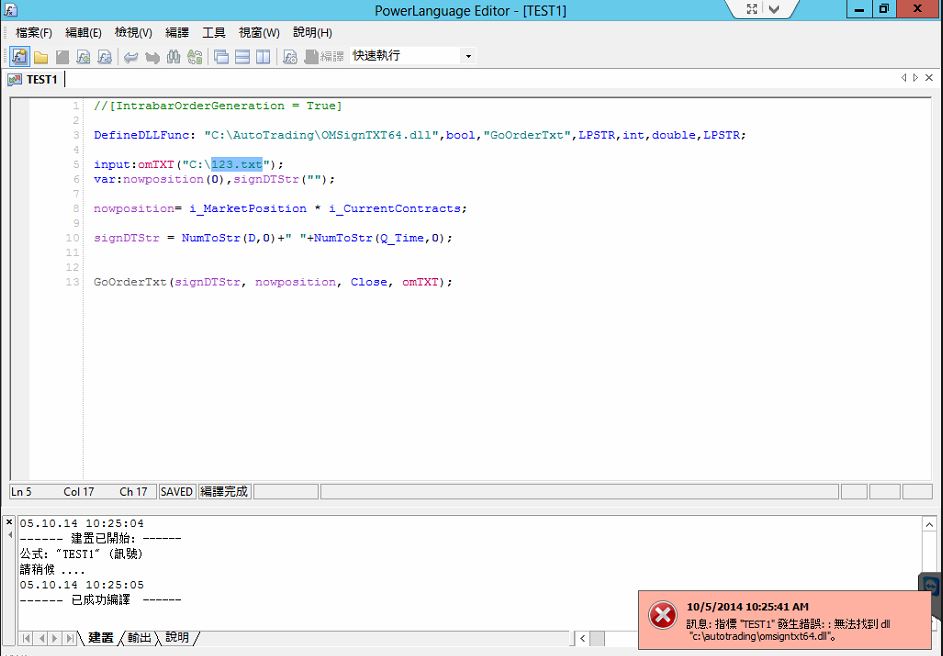

我周末在測試下單大師的下單機,但是一直出現找不到 DLL 的情況:

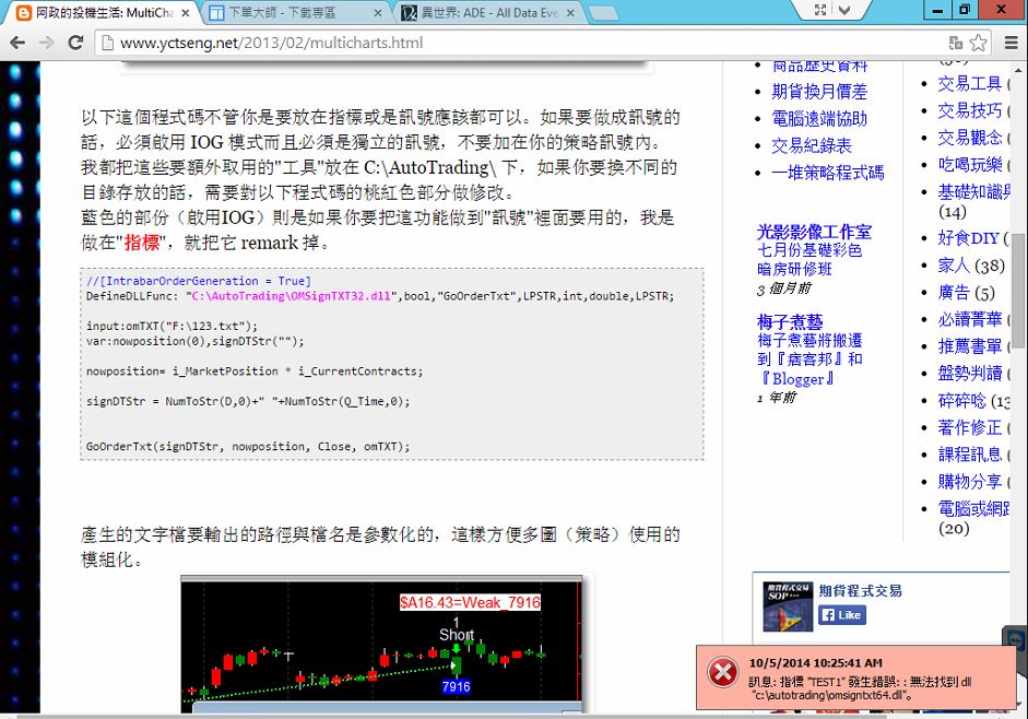

在MC中的程式碼,則是參考阿政大的這篇寫法:
是不是有哪位先進可以救救我 Q_Q

你有把OMSignTx64.dll放在C:\Autotrading路徑下嗎?

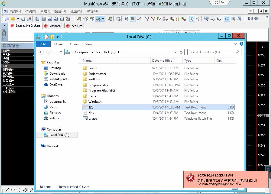

我是把DLL放在 C:\OrderMaster\AutoOrder,
但我確定我程式碼寫的路徑和實際放的地方相同,但還是一樣會出現錯誤訊息,
不知道是不是我什麼地方沒注意到...,貼圖更正如下:

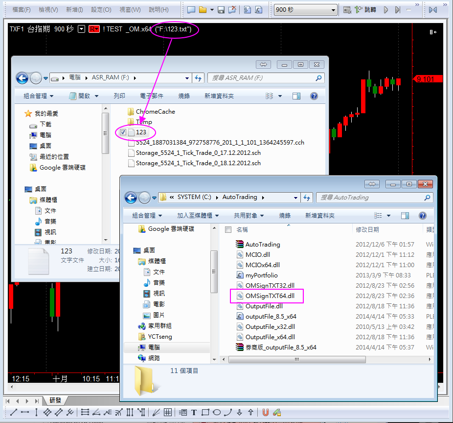

本帖最後由 曾永政 於 14-10-5 22:56 編輯
sanyulin 發表於 14-10-5 16:29
阿,我最後一張圖貼錯了,感謝指正,
被點名了 XD
我剛剛測試過,正常運作咧。 om_x64.zip (971 Bytes, 下載次數: 439) _001.png

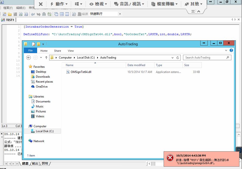

發表於 14-10-6 07:41 | 顯示全部樓層
試試看這個 OMSignTxt64.rar (11.67 KB, 下載次數: 458)

發表於 14-10-6 23:12 | 顯示全部樓層
Microsoft Visual C++ 2010 可轉散發套件
http://www.microsoft.com/zh-tw/download/details.aspx?id=14632
下載上面的套件再執行看看
發表於 14-10-6 23:14 | 顯示全部樓層
http://www.multicharts.com.tw/di ... D_ID=2&SN=16107
類似的狀況給你參考,應該是同樣的一件事
