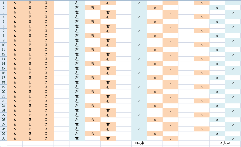

發表於 14-10-4 21:06 | 顯示全部樓層
本帖最後由 NathanYu 於 14-10-4 21:09 編輯
假設30個人玩這游戲, 車子很平均分布在A, B, C門中, 所以一開始都選A不影響統計結果
第二階段,撤了一道門, 剩下左, 右可以選, 不是在左就是在右, 看似1/2勝率,
主辦單位不掉包的話, 平均分布的結果應該要如下圖.
換門的有20人獲得車子, 不換的只有10人
這句我得收回了..
個人也是認為,"關鍵決策"的勝率是1/2
gunhowreg + 2 按一個讚
