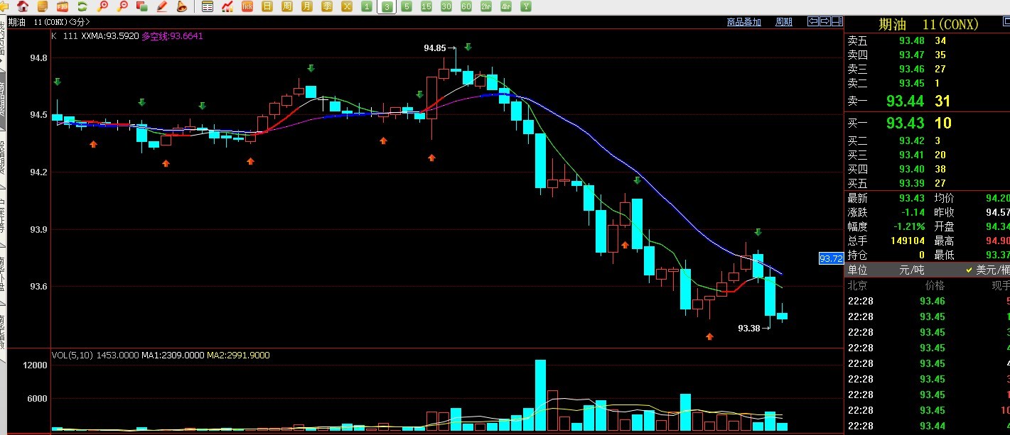

發表於 14-9-30 22:43 | 顯示全部樓層 |閱讀模式
博易大师的公式想转AB,好像REF格式是不一样的,请教下怎么转。
博易公式代码:
VAR1:=CLOSE>REF(CLOSE,1) AND CLOSE>REF(CLOSE,2);
VAR2:=REF(VAR1,1) AND CLOSE<=REF(CLOSE,1) AND CLOSE>=REF(CLOSE,2);
VAR3:=REF(VAR2,1) AND CLOSE>=REF(CLOSE,1) AND CLOSE<=REF(CLOSE,2);
VAR4:=REF(VAR3,1) AND CLOSE<=REF(CLOSE,1) AND CLOSE>=REF(CLOSE,2);
VAR5:=REF(VAR4,1) AND CLOSE>=REF(CLOSE,1) AND CLOSE<=REF(CLOSE,2);
VAR6:=REF(VAR5,1) AND CLOSE<=REF(CLOSE,1) AND CLOSE>=REF(CLOSE,2);
VAR7:=REF(VAR6,1) AND CLOSE>=REF(CLOSE,1) AND CLOSE<=REF(CLOSE,2);
VAR8:=REF(VAR7,1) AND CLOSE<=REF(CLOSE,1) AND CLOSE>=REF(CLOSE,2);
VAR9:=REF(VAR8,1) AND CLOSE>=REF(CLOSE,1) AND CLOSE<=REF(CLOSE,2);
VARA:=REF(VAR9,1) AND CLOSE<=REF(CLOSE,1) AND CLOSE>=REF(CLOSE,2);
VARB:=REF(VARA,1) AND CLOSE>=REF(CLOSE,1) AND CLOSE<=REF(CLOSE,2);
VARC:=REF(VARB,1) AND CLOSE<=REF(CLOSE,1) AND CLOSE>=REF(CLOSE,2);
VARD:=CLOSE<REF(CLOSE,1) AND CLOSE<REF(CLOSE,2);
VARE:=REF(VARD,1) AND CLOSE>=REF(CLOSE,1) AND CLOSE<=REF(CLOSE,2);
VARF:=REF(VARE,1) AND CLOSE<=REF(CLOSE,1) AND CLOSE>=REF(CLOSE,2);
VAR10:=REF(VARF,1) AND CLOSE>=REF(CLOSE,1) AND CLOSE<=REF(CLOSE,2);
VAR11:=REF(VAR10,1) AND CLOSE<=REF(CLOSE,1) AND CLOSE>=REF(CLOSE,2);
VAR12:=REF(VAR11,1) AND CLOSE>=REF(CLOSE,1) AND CLOSE<=REF(CLOSE,2);
VAR13:=REF(VAR12,1) AND CLOSE<=REF(CLOSE,1) AND CLOSE>=REF(CLOSE,2);
VAR14:=REF(VAR13,1) AND CLOSE>=REF(CLOSE,1) AND CLOSE<=REF(CLOSE,2);
VAR15:=REF(VAR14,1) AND CLOSE<=REF(CLOSE,1) AND CLOSE>=REF(CLOSE,2);
VAR16:=REF(VAR15,1) AND CLOSE>=REF(CLOSE,1) AND CLOSE<=REF(CLOSE,2);
VAR17:=REF(VAR16,1) AND CLOSE<=REF(CLOSE,1) AND CLOSE>=REF(CLOSE,2);
VAR18:=REF(VAR17,1) AND CLOSE>=REF(CLOSE,1) AND CLOSE<=REF(CLOSE,2);
VAR19:=REF(VARD OR VARE OR VARF OR VAR10 OR VAR11 OR VAR12 OR VAR13 OR
VAR14 OR VAR15 OR VAR16 OR VAR17 OR VAR18,1) AND VAR1;
//*STICKLINE 绘制柱线。
用法:STICKLINE(CON,P1,P2,W,E)
参数:CON、P1、P2、W、E可为变量或常数。
说明:当CON不为0时,在P1和P2之间画柱线。W为柱线宽度,4为标准值。E不为0时画空心柱。例如,STICKLINE(CLOSE>OPEN,CLOSE,OPEN,4,1)。*//
{STICKLINE(VAR19,L,L*0.999,3,0),COLORYELLOW;}
//*DRAWICON 输出图标。
用法:DRAWICON(CON,P,T)
参数:CON、P可为变量或常数,T为常数。
说明:当CON不为0时,在P处输出图标T。T取值范围为1至15。例如,DRAWICON(CLOSE/REF(CLOSE,1)>=1.1,LOW,1)。*//
DRAWICON(VAR19,L*0.999,4);
VAR1A:=REF(VAR1 OR VAR2 OR VAR3 OR VAR4 OR VAR5 OR VAR6 OR VAR7 OR
VAR8 OR VAR9 OR VARA OR VARB OR VARC,1) AND VARD;
{STICKLINE(VAR1A,H*1.001,H,3,0),COLOR00FF00{98FD};
DRAWICON(VAR1A,H*1.001,5);
//下面这些不要也可以
XXMA:MA(C,5),COLORWHITE;
DD5:=XXMA<REF(XXMA,1);
PARTLINE(DD5,XXMA),COLOR00FF00;
X:=(3*C+L+O+H)/6;
多空线:(20*X+19*REF(X,1)+18*REF(X,2)+17*REF(X,3)+16*REF(X,4)+15*REF(X,5)+14*REF(X,6)
+13*REF(X,7)+12*REF(X,8)+11*REF(X,9)+10*REF(X,10)+9*REF(X,11)+8*REF(X,12)
+7*REF(X,13)+6*REF(X,14)+5*REF(X,15)+4*REF(X,16)+3*REF(X,17)+2*REF(X,18)+
REF(X,20))/210,COLORFF00FF,LINETHICK1;
{用法:黄托底买进,绿压顶买出。}
DD:=多空线<REF(多空线,1);
PARTLINE(DD5,多空线),COLORBLUE,LINETHICK3;
A:=(XXMA>多空线);
PARTLINE(A,多空线),COLORYELLOW,POINTDOT;
A1:=(XXMA<多空线);
PARTLINE(A1,多空线),COLORWHITE;
V1:=CLOSE*VOL;
V2:=EMA(V1,13)/EMA(VOL,13);
CYS:=(EMA((CLOSE-V2)/V2,1)*100);
AA:=CYS;
MIDD:=MA(CYS,20);
CC:=MIDD+0.85*STD(CYS,10);
TM6:=AA>CC;
PARTLINE(TM6,XXMA),COLORRED,LINETHICK2;

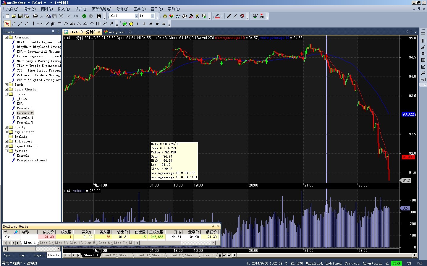

 樓主| 發表於 14-9-30 22:45 | 顯示全部樓層
比如第一行这个VAR1:=CLOSE>REF(CLOSE,1) AND CLOSE>REF(CLOSE,2);
是不是改成
VAR1=CLOSE>REF(CLOSE,-1) AND CLOSE>REF(CLOSE,-2);
 樓主| 發表於 14-9-30 22:54 | 顯示全部樓層
博易的REF用法是这样:
REF(X,N)
参数:X、N可为变量或常数。
说明:返回N周期前的X值,例如日线上REF(CLOSE,1)表示昨收。
