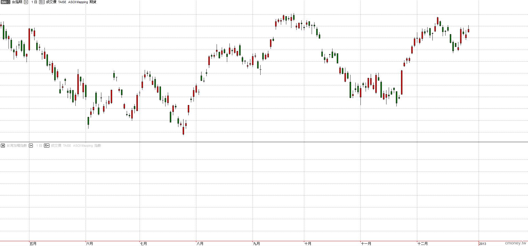

發表於 14-9-20 17:03 | 顯示全部樓層 |閱讀模式
請問各位先進在一個圖表中同時顯示台指期貨與加權指數線圖~~這問題我有在論壇中爬文
也按照步驟做了
但為何加權指數卻變成空白的呢?是否有哪個地方沒設定好!!
還請各位先進指導一下!!感謝

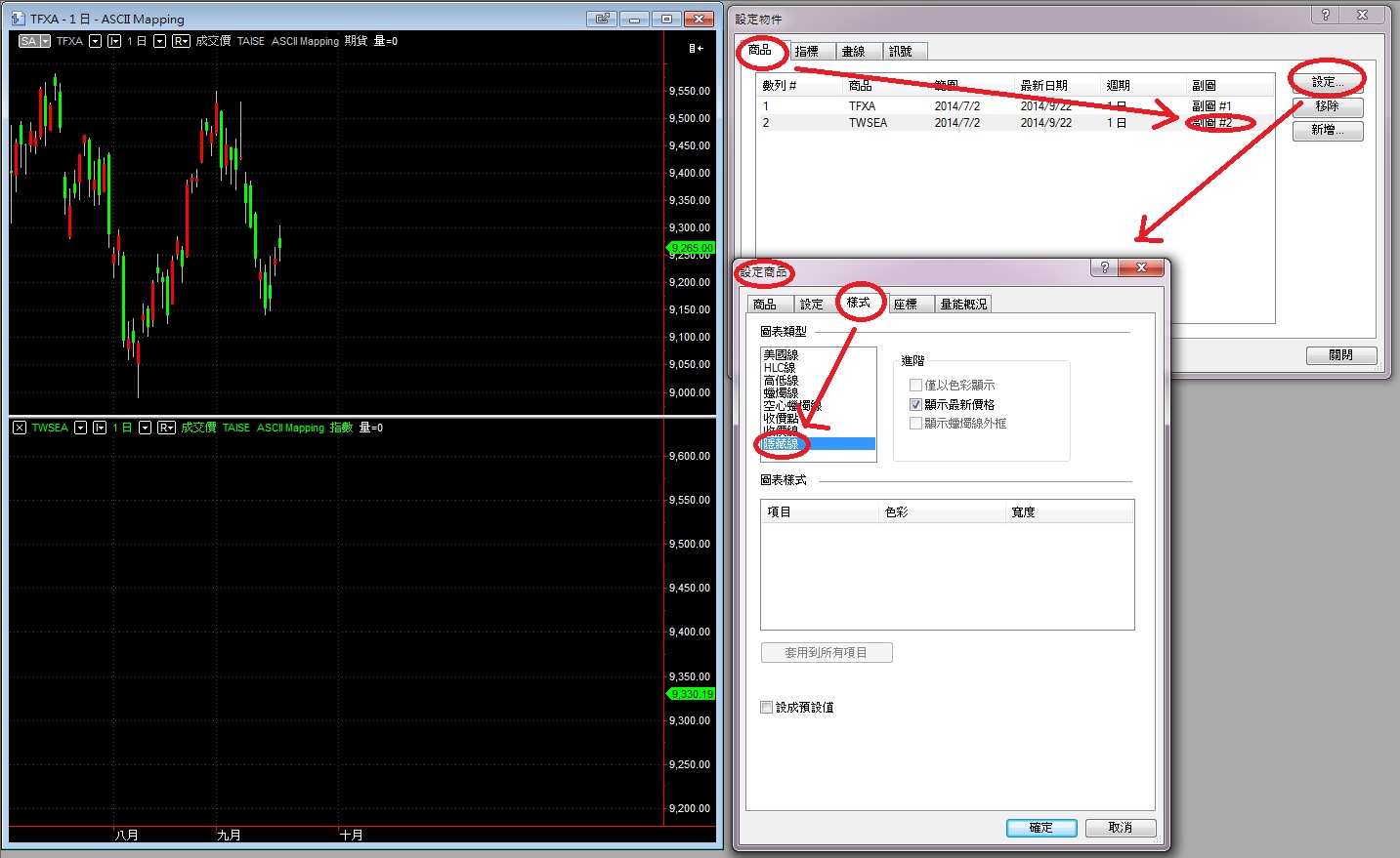

發表於 14-9-22 01:29 | 顯示全部樓層
如圖檢查設定商品裡,是否變成隱藏線?
如果是就改回蠟燭線;
如果不是的話,就找樓下的解決。
隱藏線
隱藏線

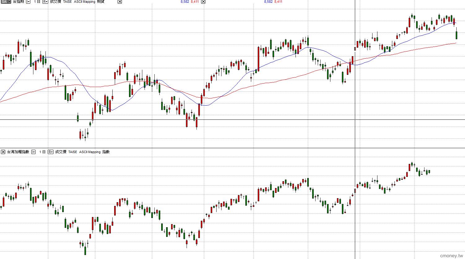

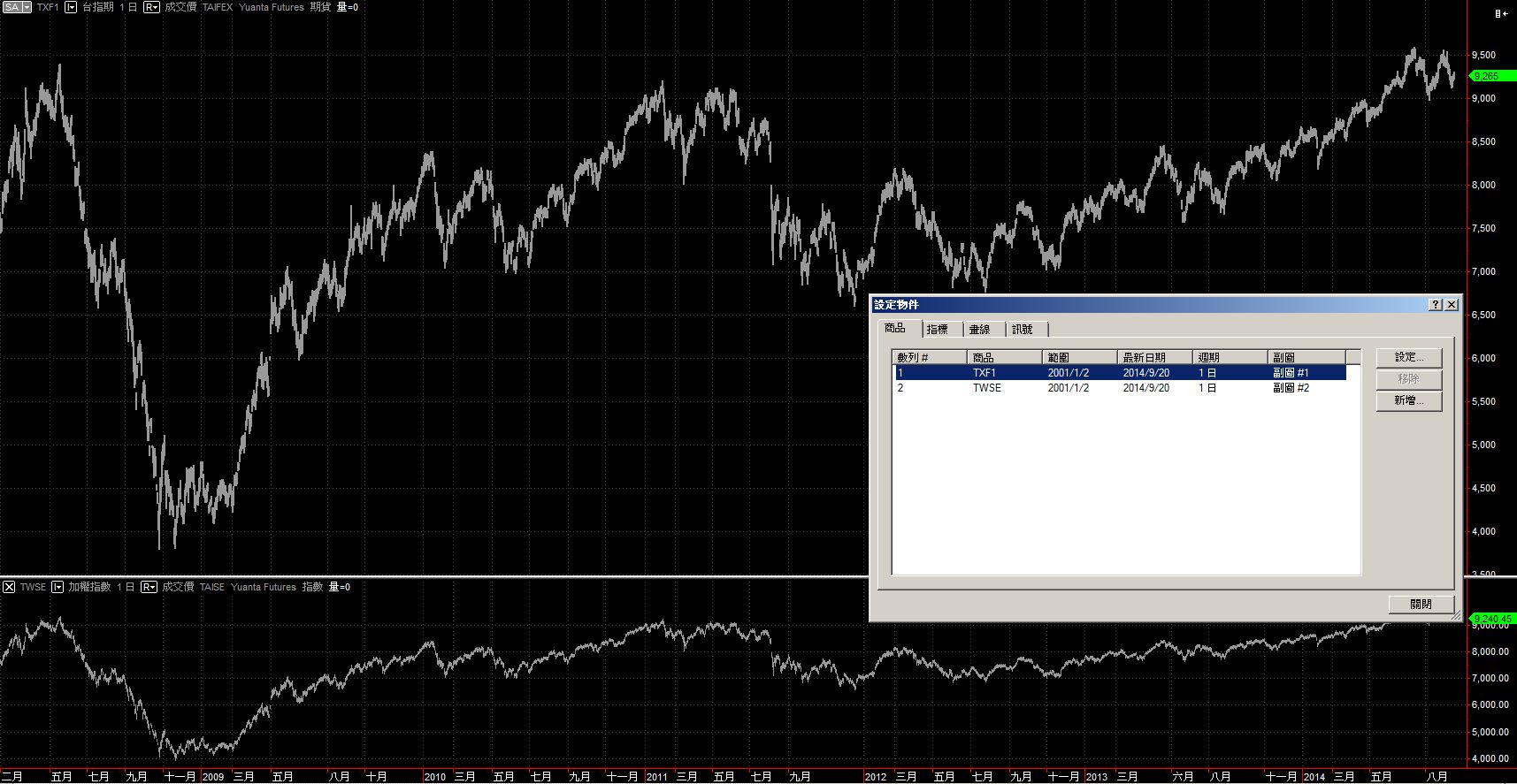

 樓主| 發表於 14-9-23 18:09 | 顯示全部樓層
感謝大家的熱情協助,更感謝"afang0981"還圖文並茂的教學!!問題已解決!!
目前我個人猜測是因為加權指數與台指期的資料落差太大!!
台指期我只匯入2001-2006的資料~~加權我匯入了2001-2014的資料!!
今天把資料都補齊到2014年(但仍有1-2個月的差距),就正常顯示了!!
感謝大家的幫忙!!!3Q3Q
