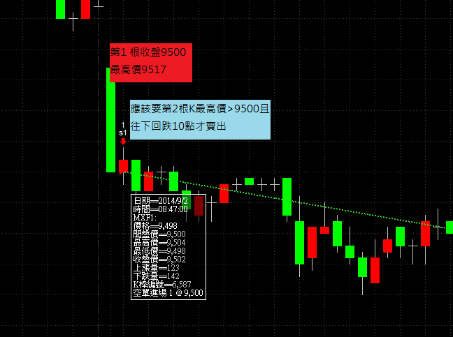

請問各位高手 :我要從每次start(第一根k收盤)才開始記錄高點(也就是第二根k),以上哪兒需要修正的?   它把第一根k的高點也算進去了.........感恩
圖:
