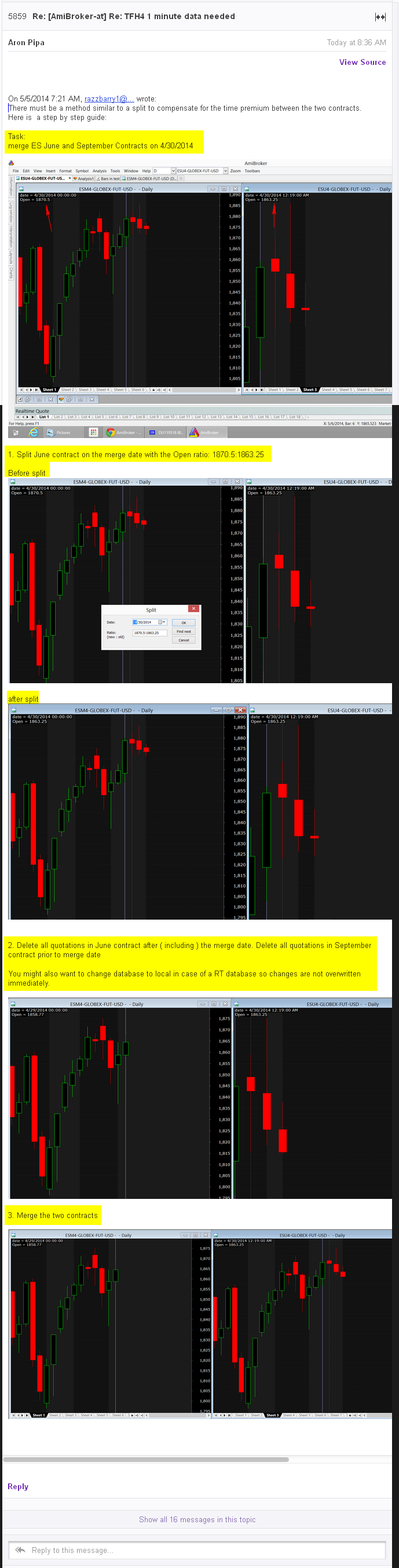

發表於 14-8-29 20:21 | 顯示全部樓層
本帖最後由 joshsmi 於 14-8-29 20:25 編輯
See picture below from AB-at forum
https://groups.yahoo.com/neo/groups/AmiBroker-at/conversations/messages/5859
