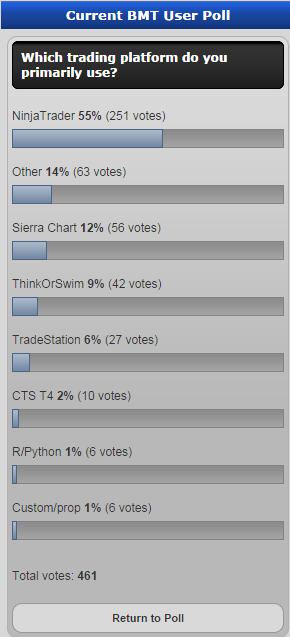

發表於 14-9-10 02:35 | 顯示全部樓層
Ninjatrader 的最佳資源在Bigmikerading
最近網站的survey 說:
 樓主| 發表於 14-9-11 02:09 | 顯示全部樓層
