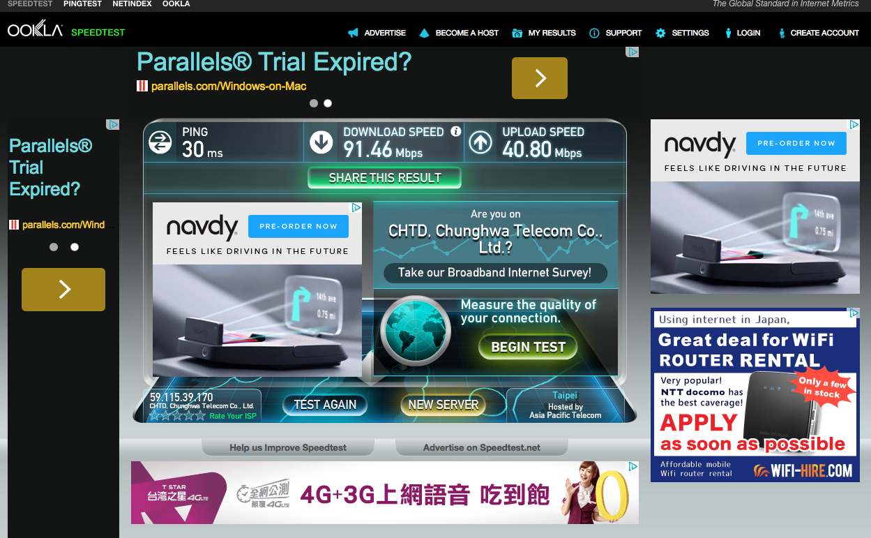

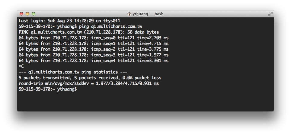

中華100Mb,共用頻寬,FTTH
bandwidth
bandwidth
ping
ping

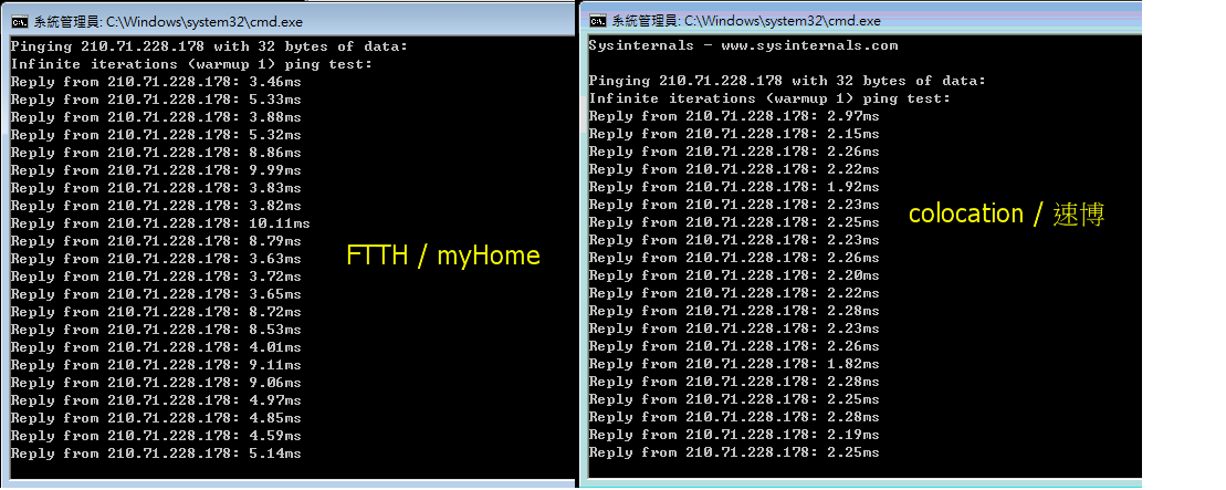

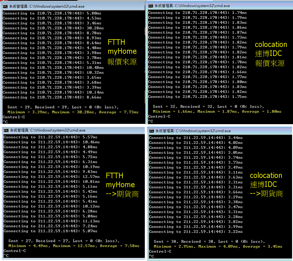

找到可以測試 TCP 封包的工具了:這裡
然後做了一下測試對照,原來... TCP 封包的速度比較慢啊 ^^
從我家出發到 q1.multicharts 的變慢了,從速博IDC的似乎也有慢一點點。
但是兩相比較,從我家出去的慢了滿多的,從 IDC 去的沒降多少。
不知道下單到期貨商的封包是哪一種?也是 TCP 嗎?

看了一下 凱基API 的接收 port 也是跟 Kway 的報價一樣用 443,所以就假設下單到凱基的話,也是 TCP 這種協定。看起來,測試 TCP 封包的反應速度差異(FTTH vs colocation@速博),比 ICMP 更大。

依阿政大的TCP封包測試
使用家中的FTTH, 從Kway收資訊源+下單到凱基平均共花15.31ms
使用colocation, 從Kway收資訊源+下單到凱基平均共花5.25ms
colocation 快了3倍
另一個重點是使用家中的FTTH, 從Kway收資訊源, 最多要花30.28ms, 使用colocation, 最多才花1.87ms
表示當小弟的MC圖表收到資訊, 而事實上阿政大使用colocation可能單子都已經下出去且成交了

哪有那麼快 XD 單子丟到期貨商也要風控後才送去交易所撮合啊...

學到一招,原來有PSping這招,那麼對固定端點的一台SERVER,就可以有一個很客觀的測試方法了。 謝謝阿政大!!
透過這個分享,真的證實了PING真的沒啥沒意義,ISP知道大家愛看PING,他就故意把IGMP封包優先權調高,讓我們PING的很爽而已。TCP還是一樣慢。

其實如果little大有看到阿政大的測試, 最大的瓶頸反而是在MC接受Kway的資訊源的速度, MC的訊號一定是要圖表來觸發, 那邊做的不好一差可是4倍以上的速度差
