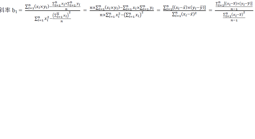

大家好:
不好意思 請教一個有點笨的問題
小弟最近 想把 兩類數據  (分別為 x,y )求算  其迴歸線之斜率
第一個資料x  是先將價格 進行運算  是以函數求算出之資料   如同 x1=rsi(close,len1) ,x2=rsi(close,len2)
第二個資料y 是先將區間 進行運算  也是以函數求算出之資料  如同 y1=le1*len1  , y2=len2*len2
然後 一共會有 x1 x2 x3 ...x100  ,  y1 y2y3...y100
這時我就將這x與y 進行 迴歸線之斜率求算
我現在做法有點笨 (因為太笨了  所以只寫到10  原本是要寫到1000)

然後再將xi=var(i)   yi=tar(i)
依據迴歸公式去推算slope
因為 var   tar 都各為兩個函數
然後進行迴歸時 又需重新帶入另一個函數
試過些不同方法  但似乎都很笨  因為想問大家有無更簡單做法?
謝謝大家
Max拜上
發表於 14-8-13 10:14 | 顯示全部樓層
除了用陣列與迴圈搭配去做之外,我想不出更方便的作法了。
