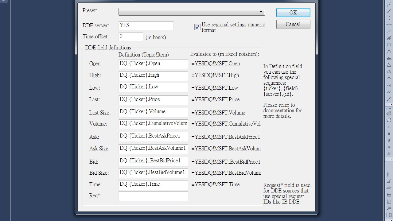

 樓主| 發表於 14-7-31 22:08 | 顯示全部樓層
altubers 發表於 14-7-31 16:38
我印像中,你的dde設定只能讀的到TXF1
http://www.coco-in.net/thread-35663-1-1.html 如果你設定沒改的話
我的DDE設定如圖:
到symbol輸入TXF1很快的就連上DDE並且顯示綠燈.
但輸入個股就連不上DDE並且顯示黃燈.
一直找不出問題所再!

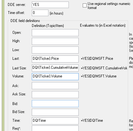

發表於 14-8-1 22:36 | 顯示全部樓層
你這樣設設看~~
簡單設看結果~~
 樓主| 發表於 14-8-4 10:30 | 顯示全部樓層
altubers 發表於 14-8-1 22:36
你這樣設設看~~
簡單設看結果~~
問題還是一樣
可能是yeswin沒有支援office 2013
謝謝您的資訊
