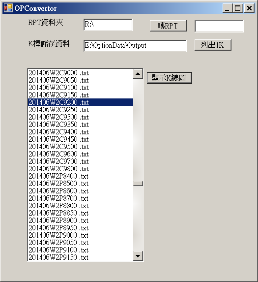

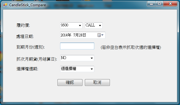

看到wanghu大自己寫一個OPTION軟體
為了和自己的作歷史分析
寫了一個OPTION  轉檔程式(不是用wanghu大的)同時能來分析週月選擇權訊號
獻醜了
轉檔+列圖
轉檔+列圖

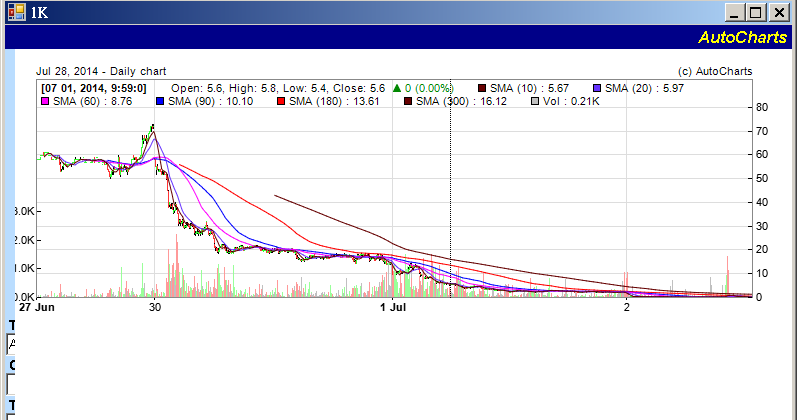

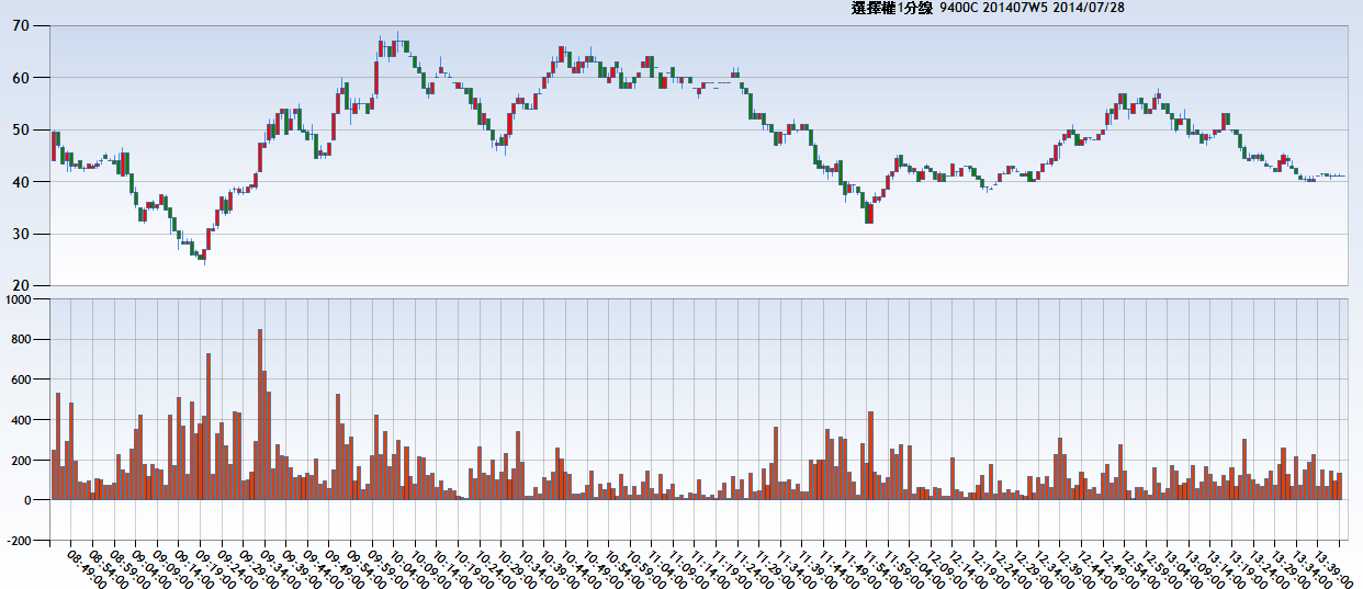

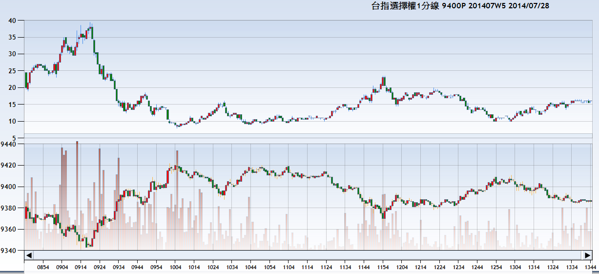

1分K
1分K
發表於 14-7-28 20:37 | 顯示全部樓層
好奇請教一下, 假設換月同樣是9000c這樣是如何把資料合併的?
 樓主| 發表於 14-7-28 21:25 | 顯示全部樓層
我沒有何併不同商品
因為我這不是用來回測 只是用來看台指產生的訊號時選擇權的變動
所以是每一商品自己獨立一個檔案
發表於 14-7-28 22:16 | 顯示全部樓層
你的圖畫的很漂亮,連指標,均線都有,簡直可以自己寫盤後軟體了,不簡單,我的圖是比較陽春,因為我只看量價而已.加油,希望你能成功.
 樓主| 發表於 14-7-28 23:56 | 顯示全部樓層
謝謝w大指點
我是用ChartDirector來幫助畫圖的
功能比MSChart強些所以才能畫出較多指標
我是盤後來參考的 盤中用一般報價軟體來看OPTION
期貨用自己的軟題來看
量價我不懂 我只看均線和KD(變形)

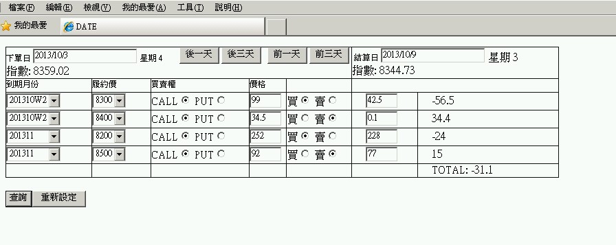

發表於 14-7-29 01:02 | 顯示全部樓層
我也來分享一下年初寫的OP軟體, 主要是回測各不同到期日OP價差試算......
資料庫是從期交所抓下來後轉成accessdb
雖然很陽春, 不過湊合著用還行...

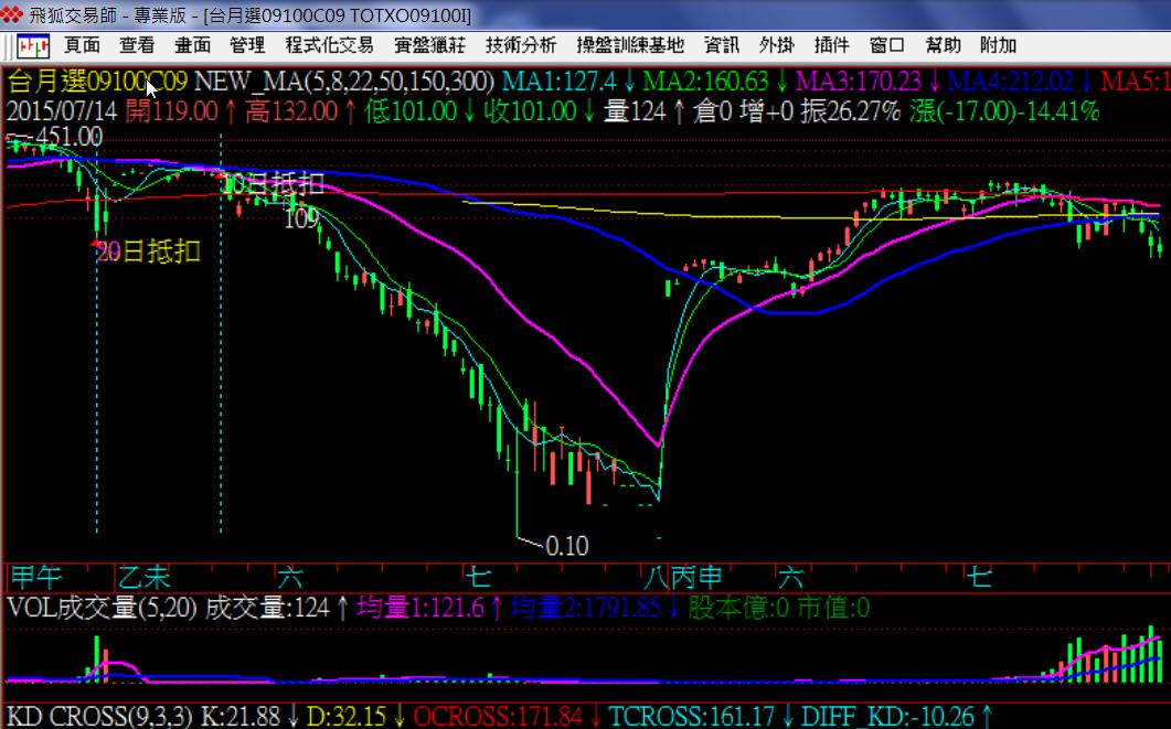

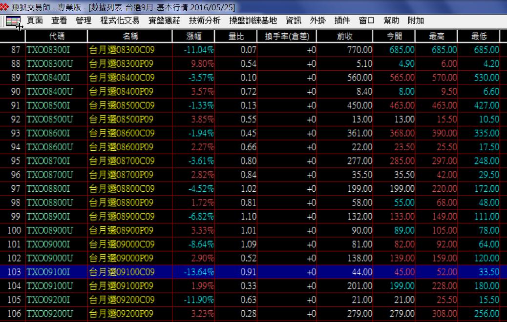

發表於 16-9-4 09:29 | 顯示全部樓層
本帖最後由 Peic 於 16-9-4 09:37 編輯
我寫了自動下載轉檔程式,可盤後將OP日數據轉入飛狐分析軟體.
如圖.
