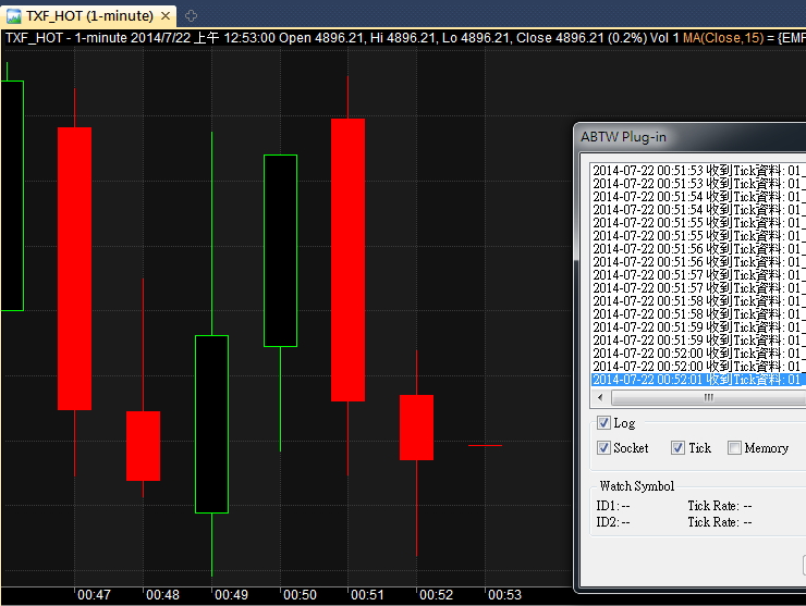

 樓主| 發表於 14-7-22 01:37 | 顯示全部樓層
實在非常感謝兩位的指點,問題1與2已經解決!
但問題3,將 realtime chart refresh interval [sec] 設定為 0似乎沒有效果
這張圖是01秒時剛產生k棒的狀態
這張圖是44秒後的截圖,可看出雖然都有收到數據
但k棒圖案並沒有變動
因為剛接觸abtw,不知道是不是abtw的特性

發表於 14-7-22 01:48 | 顯示全部樓層
pro.ct 發表於 14-7-22 01:37
但問題3,將 realtime chart refresh interval [sec] 設定為 0 ...
ABTW 不知道是用哪家券商的報價?
還有作業系統和AB是否都為 32-bit
可以附上設定的截圖上來嗎?

 樓主| 發表於 14-7-22 13:19 | 顯示全部樓層
kilroy 發表於 14-7-22 01:48
ABTW 不知道是用哪家券商的報價?
感謝指點
我的作業系統是win7 x64,AB是用x86的
abtw報價用的是群益api,盤後我是用abtw內建的假資料作測試
剛剛盤中用群益的報價測試,發現是一樣的情況
都必須等那跟k棒時間結束後,ab才會秀出完整的k棒
至於截圖..?請問需要什麼畫面的呢?

 樓主| 發表於 14-7-22 16:51 | 顯示全部樓層
kilroy 發表於 14-7-22 15:20
請問 api 是用哪個版本, 也是 32bit 嗎
您好api的部分與您放上來的是相同的2.24版(32bit)
實際上abtw是有收到資料的
因為如果按f5 或 點別的symbol再回來,k棒就會是正確的
唯獨放著不動.. 就得等k棒時間結束,才會更新
請問大家都不會有這個現象嗎??

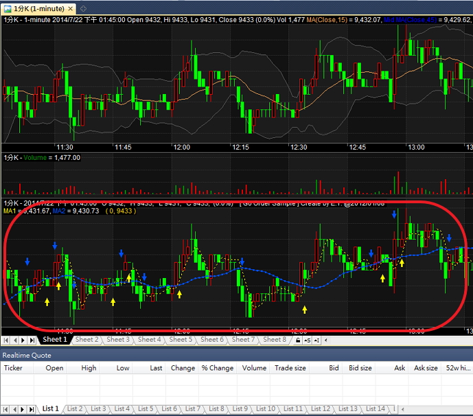

 樓主| 發表於 14-7-24 20:59 | 顯示全部樓層
找了快兩天還是找不出原因,實在很殺腦細胞,哈哈哈~
不過也發現了兩個新問題,如圖
1..
我把策略釘到圖表上之後(圖中紅框,不知道這個說法對不對)
我發現只要ab執行後,k棒有異動就會自動生成文字檔(下單機用的)
請問這樣用可以嗎? 會不會有什麼問題呢?
2.
圖中下面有個real time Quote的圖表,可以將 Symbol 加入
但似乎有無加入都不影響abtw的使用
那...請問這個功能有什麼作用呢
謝謝
