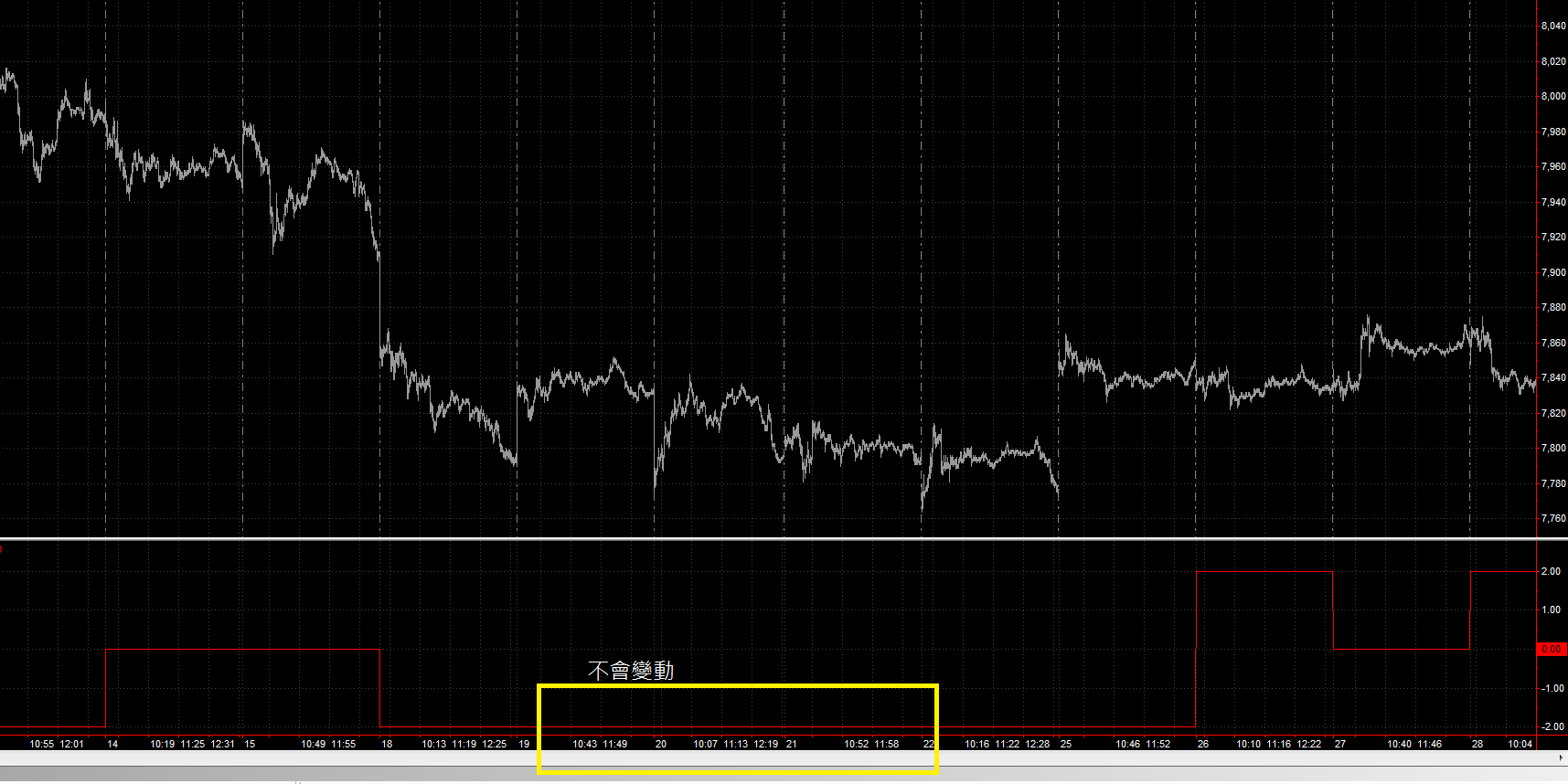

發表於 14-6-24 22:38 | 顯示全部樓層 |閱讀模式
本帖最後由 as36914 於 14-6-24 22:39 編輯
Input:A1(18),A2(33),A3(115),A4(223);
Vars:MA1(0),MA2(0),MA3(0),MA4(0),value99(0);
if date <> date[1]  then begin
value99 = 0;
MA1 = AverageFC(close,A1);
MA2 = AverageFC(close,A2);
MA3 = AverageFC(close,A3);
MA4 = AverageFC(close,A4);
end;
if  MA1 > ma2 then value90 = 1;
if  ma1 < ma2 then value90 = -1;
if ma3 > ma4 then value91 = 1;
if ma3 < ma4 then value91 = -1;
value99 = value90 + value91 ;
plot1(value99);
XX
XX
請教各位高手~~為什麼value99 隔天開盤~~為什麼沒有歸零
拜託了
謝謝
發表於 14-6-25 01:39 | 顯示全部樓層
value99 =0 後執行了這一句

 樓主| 發表於 14-6-25 08:39 | 顯示全部樓層
wanwh 發表於 14-6-25 01:39
value99 =0 後執行了這一句
隔天開盤~~value99 我想把它歸零
value99 = value90 + value91 <<<<運算用
抱歉~~新手問題比較多
發表於 14-6-25 10:40 | 顯示全部樓層
as36914 發表於 14-6-25 08:39
w 大的意思是說,
value99 有歸0,
但是被 value99 = value90 + value91 ; 改成了-2

發表於 14-6-25 14:40 | 顯示全部樓層
其實.......把最後兩句次序改一下即可:
plot1(value99);
這樣不妨礙畫出規零的樣子..........又令 value99 可以得到新值
發表於 14-6-25 15:25 | 顯示全部樓層
不然在 value99 = value90 + value91 ; 的前後,
各plot 一次,
這樣就可以看出value99 前後的變化
 樓主| 發表於 14-6-25 21:39 | 顯示全部樓層
ytls 發表於 14-6-25 15:25
各plot 一次,
這樣就可以看出value99 前後的變化 ...
解決了~謝謝
