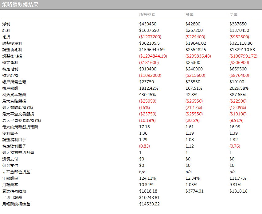

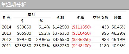

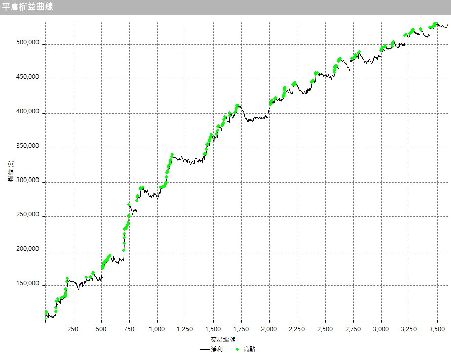

因為剛開始學MC一週,目前是使用試用版測試
拿網上傳的36乖離加上濾網及停損後
跑的資料小台是從2011~2014/6/20 ,未設成本
從淨利看還不錯有430450,不過獲利因子只有1.36,年週期分析勝率40%~50%不過空單的獲利約占9成,這樣的策略可實戰上線用嗎?

Liko大:
交易次數3957X180(手續費+稅)=647460元
這還沒算滑價的部分!
430450-647460=-217010元
已經虧217010元了!
滑價愛加多少自己加!
這樣的策略可實戰上線用嗎?
保重啊!

我個人都是不打手續費測的,因為MC停損SetStoploss/停利SetProfitTarget 點位會被打上的手續費高低影響,我都是看Trade Analysis->Total Trade Analysis->Avg Trade(win loss)
看平均每筆盈&損是多少,以您的例子430450/3597=119.7,平均每次交易賺119元。很明顯的抵不過手續費和稅。
不過因為您的交易次數很多,應該還有辦法加上濾網(但是別加太多)提高AvgTrd的,加油!

每次進出場約賺119元,
小台進出成本約70,
所以每次約小賺50元左右,
但需要加計滑價成本,
所以結論是:營業員比較賺
