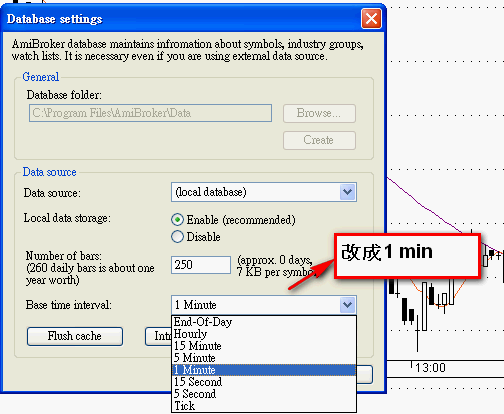

請問一下
怎麼樣才能顯示一分鐘的線圖啊?
程式中intraday的選項總是不能點選耶 (如下圖)

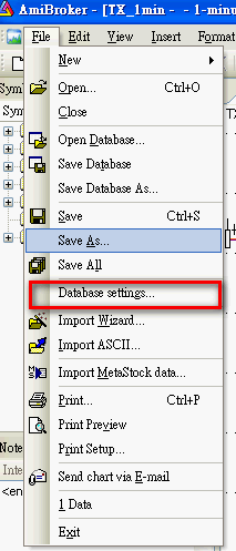

發表於 09-9-12 15:32 | 顯示全部樓層
File->Database setting裡改一下。
參考下圖。

 樓主| 發表於 09-9-12 23:55 | 顯示全部樓層
上述兩種方法皆不行
blue大提到的部分,intraday的都是灰色字,也就是不能選擇(原本我有貼圖,沒有顯示出來)
小娃提的部分,改了之後,線圖還是沒有變成一分鐘的
 樓主| 發表於 09-9-13 10:14 | 顯示全部樓層
成功了! 感謝blue大讓我不再blue了
