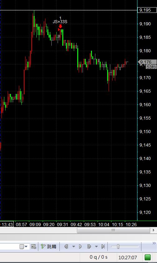

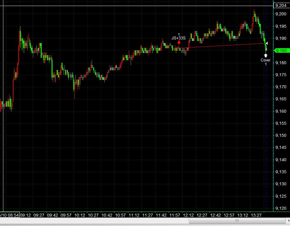

6/10我也遇到一次訊號"位移"的情況!
這是早上的截圖
收盤執行回補近1日,卻變這樣!
f29825604 + 2 感謝分享

S大好像是用this bar on close ;改為next bar at market 看看!
發表於 14-6-14 20:47 | 顯示全部樓層
eychang 發表於 14-6-14 05:46
謝謝eychang大
我再試看看!
祝大大發財喔~~~~~~~
