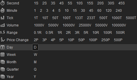

連結沒辦法連的話,直接搜尋 Guide to Developing eSignal Strategies
他們提供的週期很多
其實 eSignal 11 很多功能我都還沒摸過 ^^"
參考看看了
