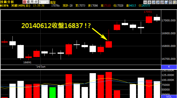

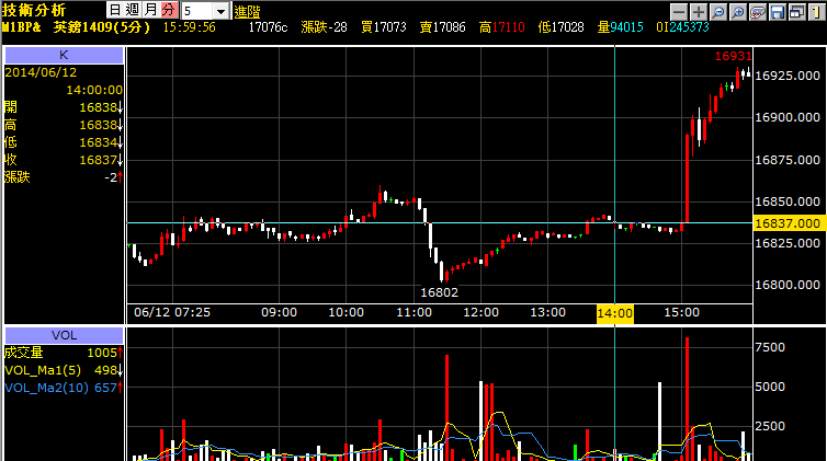

我手上只有康和全都賺的數據
我覺得用分線去組成日線會比較合理
我發現康和全都賺(精誠資訊)日線資料有個問題
就是收盤價(正確說法是結算價)並不等於分線看到的收盤價
例如下圖是英鎊20140612的日線跟5分線
單單只看日線你會以為當天走高拉回隔天跳空開高
但再看看5分線明明就是收在幾乎當日最高點沒錯
因為券商軟體的日線收盤價並非收盤價(16:00)而是結算價(14:00)
盤後盤(14:00~16:00)的高低價也會被算進當日日線的高低價範圍
所以只單純看日線可能會被誤導
