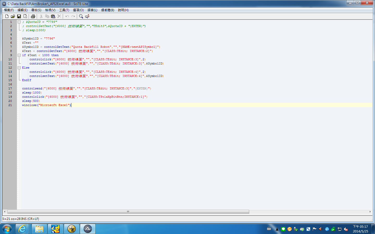

以API2Excel.au3來看實在看不那裡有可以修正滑鼠位置
API2Excel.au3 code
API2Excel.au3 code
