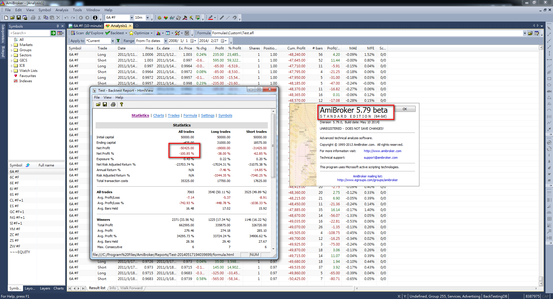

自己在跑回測時發現
在 XP 下 與 win7 下
出來的結果(損益)、交易筆數 都有差異
A機器: XP
B機器:Win 7
C機器:虛擬機器 (VMWare)  Win7
AB版本:無論同時用正式版的  5.70.2 或是 5.79.0 Beta版
結果相同
最囧的還遇過寫出來的測試的策略
在XP年報酬 65% 但在win7回測是掰掰出場
搞的很難相信那一個正確的結果
想問問有沒有先進有遇過這問題
附檔附上自己為測試這個問題
寫的簡單策略
與回測的歷史資料(澳幣)

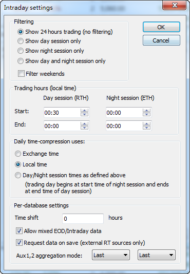

如果 backtest 的設定都一樣的話
看看是不是 database setting 不同,留意一下 intraday settings
*可以把 backtest 的 settings 存檔後,讓另一台電腦匯入
參考看看了

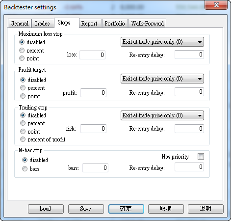

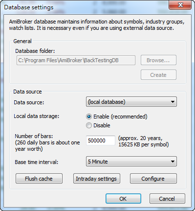

 樓主| 發表於 14-5-17 23:10 | 顯示全部樓層
感謝各位先進的回覆
database setting 上
二者環境相同
由於我為了灌成最新的beta版驗證
因此
三個環境全都以移除軟體移除
連同regedit的也移除後
重新下載最近BETA版安裝
因此設定上是完全一樣
ZIP 檔中內的
測試程式碼如下
並沒有做計算
SetPositionSize( 1, spsShares );
SetOption( "InitialEquity", 50000 );
SetOption( "FuturesMode", 1 );
SetOption( "CommissionMode", 3 );
SetOption( "CommissionAmount", 2.5 );
RoundLotSize = 1;
TickSize = 0.0001;
PS = 10000;
PointValue = 10 * PS;
MA_short = MA( C, 5 );
MA_long = MA( C, 20 );
Buy = Ref( Cross( MA_short, MA_long ), -1 );
Short = Ref( Cross( MA_long, Ma_short ), -1 );
Buy = Cover = ExRem( Buy, Short );
Short = Sell = ExRem( Short, Buy );
BuyPrice = CoverPrice = O;
ShortPrice = SellPrice = O;
原先我推測是不是CPU核心影響
因此
我將虛擬機器改成 單核
但結果
win7 的相同
但與XP 仍有不同
自己GOOGLE 過
查詢到曾有人丟了一句話 32bit 跟 64bit 回測結果不同
但不了了之沒有看到下聞
應該現在大家應該都會選擇64位元OS來當程式交易
畢竟能支援的記憶體大小相比32位元可是大了許多
因此可能沒有人有遇過
由於百思不得其解
所以才想上來詢問各位先進
是否曾遇過這樣的狀況
 樓主| 發表於 14-5-17 23:11 | 顯示全部樓層

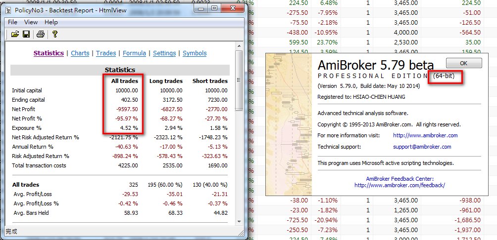

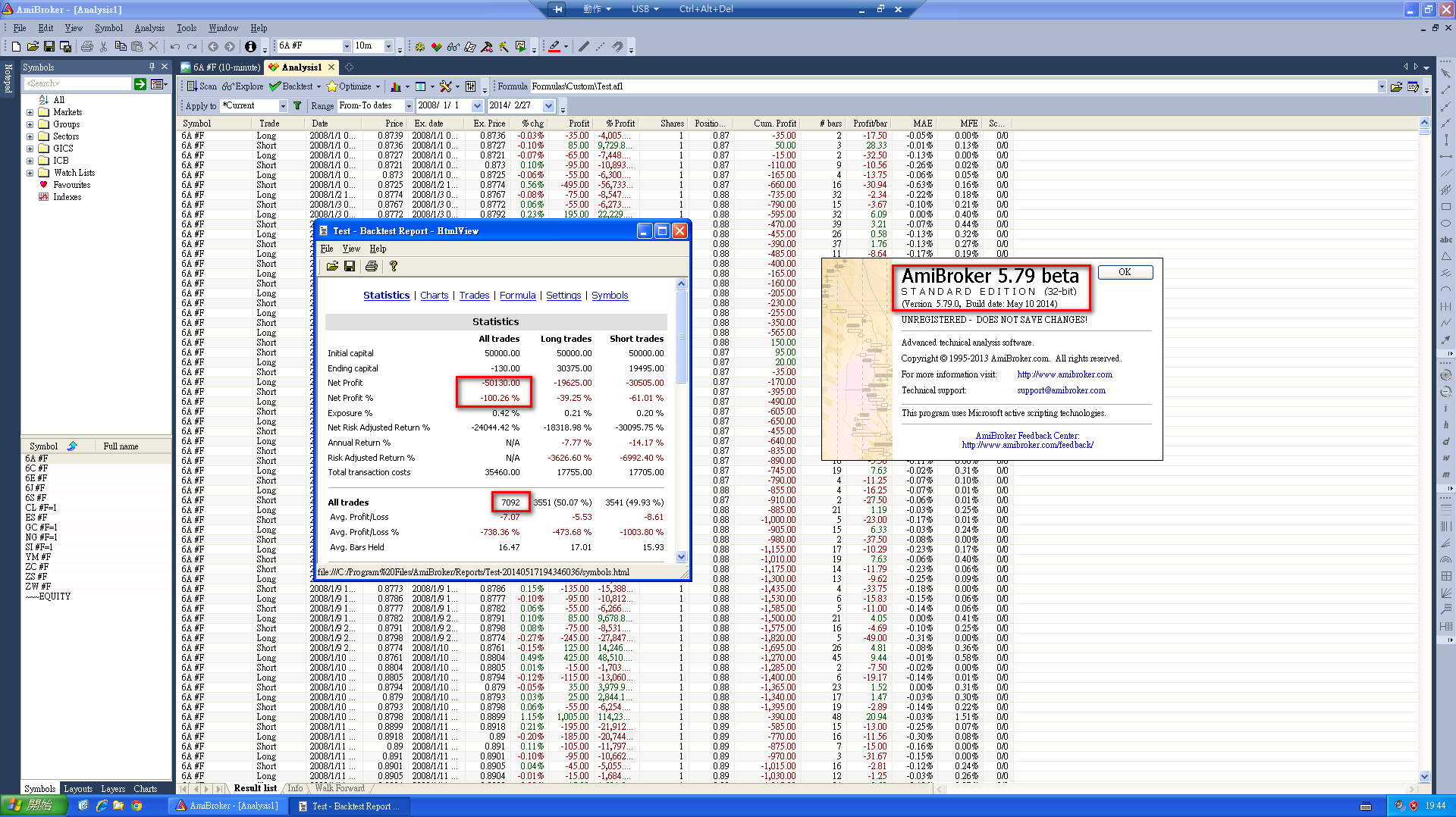

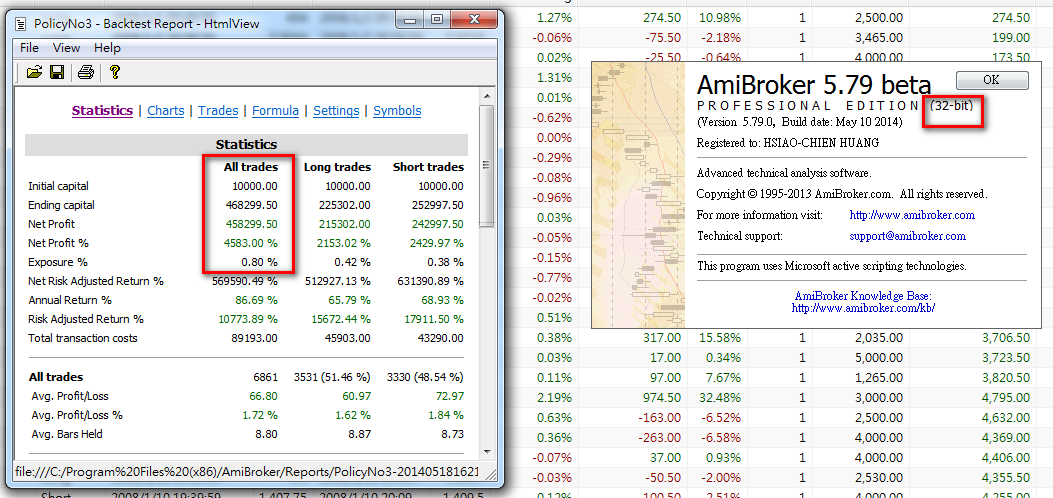

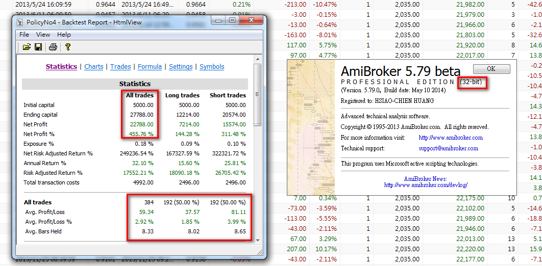

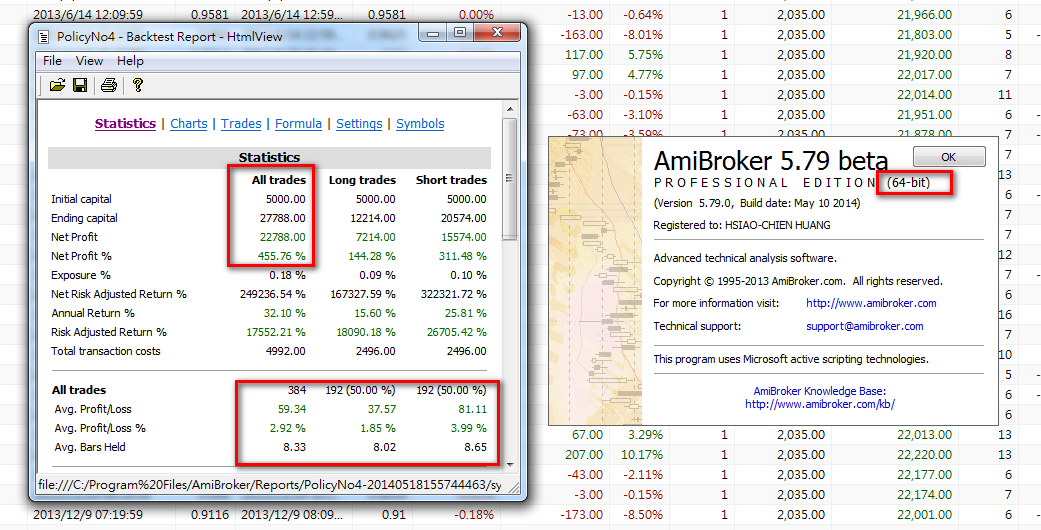

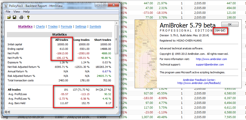

 樓主| 發表於 14-5-18 16:29 | 顯示全部樓層
本帖最後由 skyler 於 14-5-18 16:31 編輯
以下

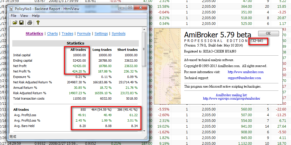

用同台機器在win7 下裝 57.9.0 32bit 與 64bit 版本比對
在32bit 與 64bit之下回測的結果一定不同嗎?!
答案是  NO
案例一:跑同樣的策略 二者結果相同
案例二:
但如果遇到這種情形
32bit與64bit 結果完全背離時
就很想要哭了
總之
如果在二個者下跑出來的結果
皆是同向且交易筆數與盈虧沒有差異太大時
策略上應該是沒有問題
但如果二者結果互相背離時
也不用太擔心
以案例二
用32bit的AB來做交易
應該是OK的
畢竟所以數據都在32bit的AB下做運算
如果換成64bit的AB來做
可能結果就不樂觀了
以上是我的推論
另外補充
當如果同時scan 多個商品時
在回測的結果差異可能會非常大
大到你會吐血
我曾一次scan14個產品做backtesting
結果如下
最後
換個角度想
一個策略
在64bit下回測結果
反應這個策略根本是個垃圾
但有沒有可能在32bit下
是不錯的呢?
希望這篇測試能幫到有需要的朋友
