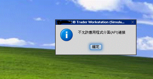

發表於 14-5-9 22:05 | 顯示全部樓層 |閱讀模式
IB TWS 的api 今晚(2014.05.09)被disable,只有我嗎?
剛開機時,show api disable ,再來就MC都連不上了.

發表於 14-5-9 23:47 | 顯示全部樓層
本帖最後由 rich888 於 14-5-9 23:50 編輯
發表於 14-5-9 23:52 | 顯示全部樓層
改新版就可以連了

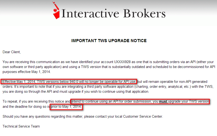

發表於 14-5-10 00:51 | 顯示全部樓層
IB有寄信說要換新版本TWS~不然API不給用了喔~
應該也有寄信給你~只是你可能漏信了

 樓主| 發表於 14-5-10 01:59 | 顯示全部樓層
kilroy 發表於 14-5-9 23:04
USA的說~
不過 API 這個有關係嗎? 我也不知道~
我因為要到USA試試 delay ,也就沒換到HK ,我用的是9369 ,應該是版本問題.謝謝大家幫忙!!
