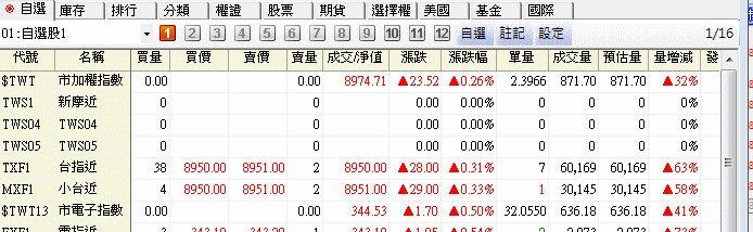

我的系統Win7每次開盤不久摩台報價就會消失.收盤後重新登入又恢復正常
國際盤也一樣 .防毒軟體關掉也一樣沒用

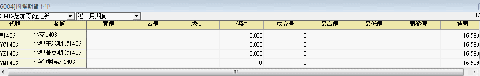

國際盤會自動跳到上月份
