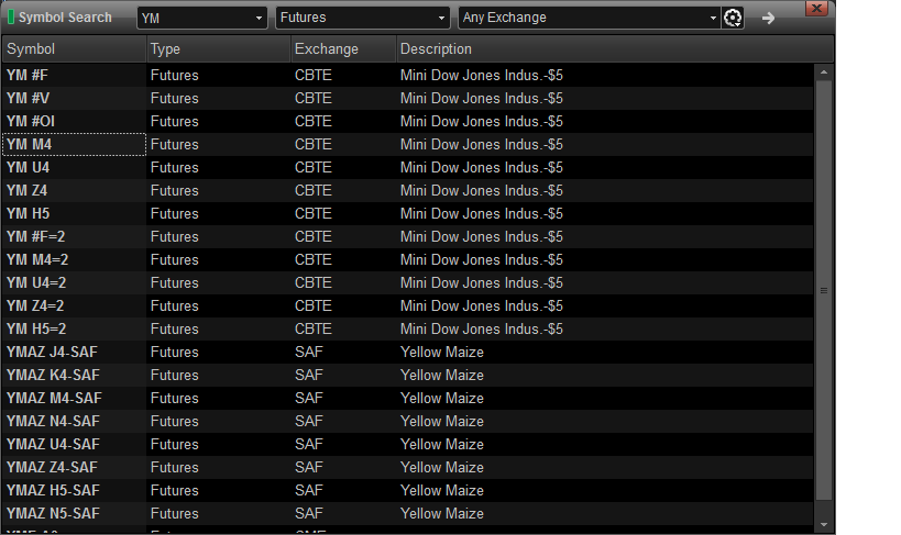

2.  我有使用eSignal 的 symbol lookup來找,找到的畫面如附圖,顯示還是只有YM,沒有YM M4~(esignal已經和TWS/IB有連接)
3. 我MC打開新增商品,啟動quotamanager到期貨的地方去尋找,鍵入YM M4 ,不管用所有交易所或是CBOT或是ECBT去找,還是找不到~

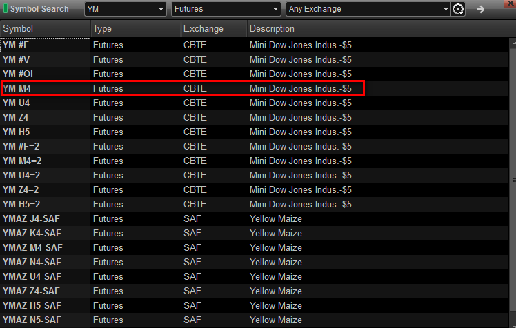

eSignal的lookup可以找到YM M4
可是我在MC裡面使用eSignal去找YMM4時都找不到~

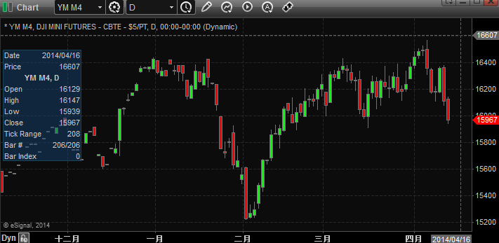

我如果在MC下方工具列[輸入商品/周期]輸入YMM4,就可以直接呼叫圖表
但是還是不清楚為什麼使用MC quota Manager的方式就找不到商品~
